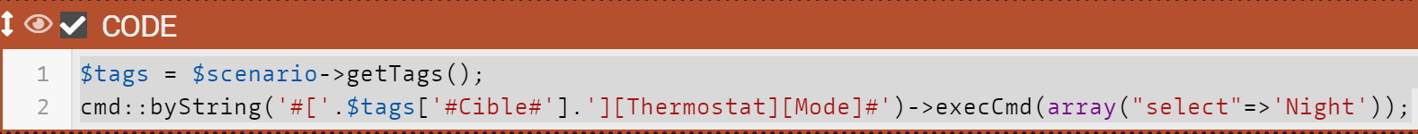

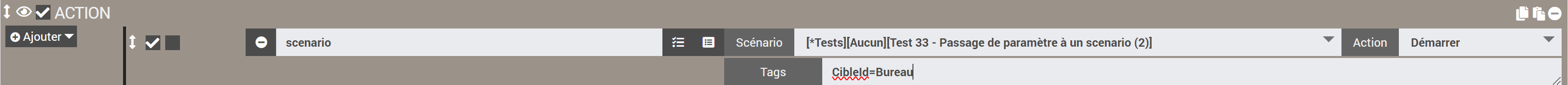

Je sais passer en paramètre un tag qui me permet de spécifier la pièce (i.e. l’objet) concerné et le récupérer dans un bloc code du scenario appelé :
Déclenchement :
Récupération dans un bloc de code du scenario appelé :

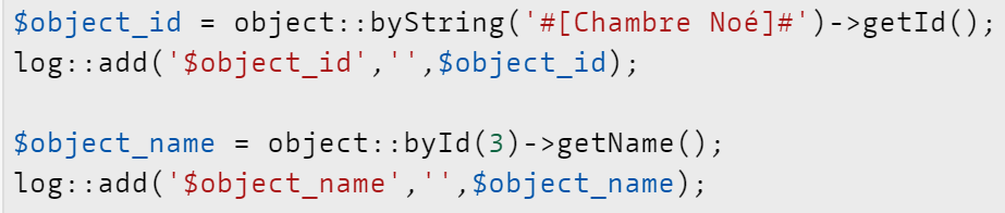

J’ai bien essayé qqchose dans ce genre :
…mais ça me donne l’erreur « Class ‹ object › not found »…

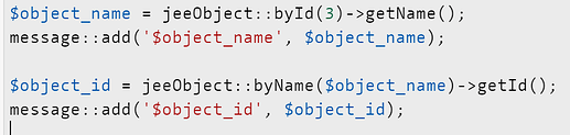

Ca devrait être mieux avec :
jeeObject::byId(3)->getName();

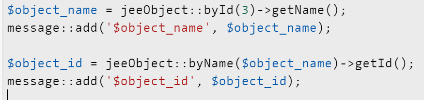

Je veux pouvoir utiliser un scenario unique pour déclencher des actions sur diverses pièces de la maison. Par exemple, basculer le thermostat d’une pièce « Cible » comme ici :
Ah ouiiii !!! ça fonctionne effectivement, et également pour récupérer l’id à partir du name :

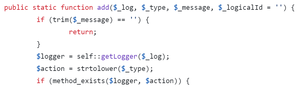

Bon, j’ai vu dans la doc que la syntaxe attendue, c’est
…mais je ne comprends pas ce qu’est censé être $_log ni $_logicalId ni comment faire, au final
ou
ne fonctionnent pas…
Donc, merci beaucoup pour la solution :+1:, et si l’un d’entre vous pouvait me dire comment insérer un texte dans la log (le truc vraiment super basique, que je suis désolé de demander, mais je ne trouve pas, ni dans les forums ni dans la doc… sans doute que je ne cherche pas bien, pourtant je prends du temps… :roll_eyes:)

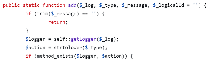

…vu le début du code de la méthode add sur la classe log dans le core :
…c’est dans les paramètres $_log et $_type que se situe le pb…
