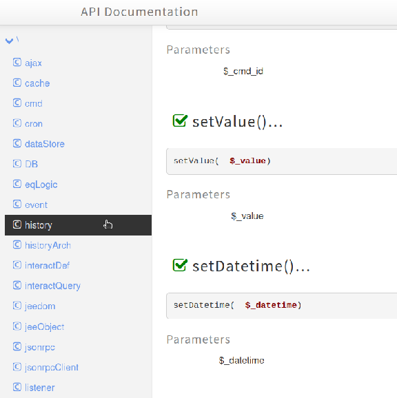

Pour modifier l’objet, tu as setValue() et setDatetime().

setvalue() OK mais avec quelle syntaxe ?
Par exemple comme ça :
$histoProdPV = cmd::byId($cmdIdCompteurProdPV);
$histoProdPV->setvalue($delta);
sans rappeler la clé de la ligne composée de l’ID et de la date ???
Dans mon exemple, l’objet history est $all[count($all) - 1]
Donc la syntaxe est $all[count($all) - 1]->setValue($valeur);
