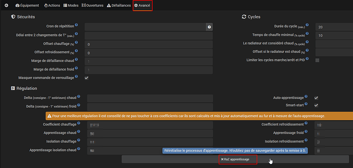

Suite au nettoyage de mes radiateur, j’ai trop de gain sur la régulation. Comment peut-on forcer le plugin à refaire un ajustement sans refaire l’apprentissage depuis zéro ?
Suffit-il de baisser le compteur de cycle ?
Non, ne modifie pas le cycle si ce n’est pas nécessaire.
Normalement l’apprentissage et l’ajustement se fait en continu.
S’il y a vraiment besoin de faire un reset, la commande RaZ apprentissage dans le dernier onglet devrait faire exactement ça.
Si ce n’est pas le cas, vous pouvez toujours supprimer l’équipement et en recréer un nouveau.
