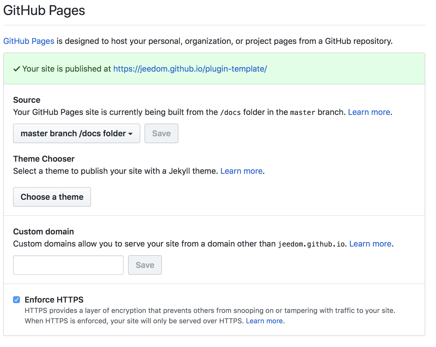

As tu activé dans les settings du dépôt les github pages ? De ce que je vois non, une fois activé tu auras une url qui servira de base pour le fichier info.json.
Tu trouvera ce que te dit @Loic dans Github (ton repo) Setting / Option puis voir la photo si dessous :wink:

J’y suis presque: après activation des pages github, et passage en markdown, ma nouvelle doc se génère correctement, mais à l’url https://lplancke.github.io/jeedom_alarme_IMA/fr_FR/. Comment peut-on publier sur jeedom.github.io ?
