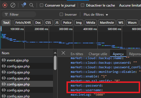

Si oui, tu peux le retrouver en allant dans le menu Réglages\Système\Configuration puis onglet Mise à jour \ Market
Tu fais un F12, onglet réseau, sur ton navigateur.
Puis sur ta page jeedom, tu lances le bouton Sauvegarder.
Tu vas voir apparaitre un flux de données. Cliques sur le 4ème config.ajax.php et déroule l’aperçu result > market::password et tu auras ton pwd :wink: (et même ton ligin au dessus au cas où)
Edit → Exemple :
Capture

J’ai bien trouvé les éléments en question. Le market::username est bien le bon, et le market::password est bien celui que j’avais enregistré dans le browser…
… et j’ai toujours la réponse « identifiant ou mot de passe incorrect » quand j’essaie de me connecter au site.
Mais (car il y a un mais) : en les rentrant directement dans l’onglet de config (et donc en ne passant pas par les fenêtres de login lors de la config…) et bien ça marche. Jeedom m’indique « test réussi ». J’avoue que ça me dépasse un peu, mais en tout cas je vais pouvoir continuer mon install.
