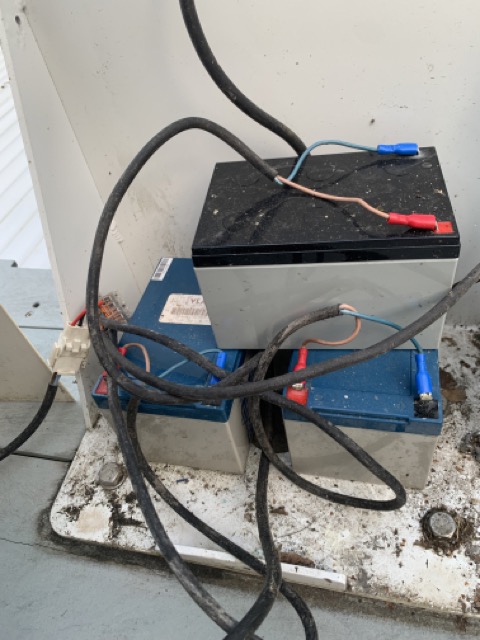

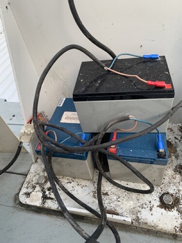

@Ricou4064 et @Henri : pour info, mon volet roulant est directement sur panneau PV et batteries, je n’ai fait qu’en rajouter une pour améliorer la durée sans recharge l’hiver, et bien sur le Fibaro Smart Implant

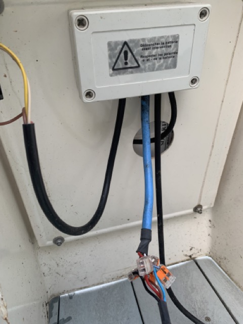

Voici le montage actuel (de gauche à droite) :
  • les fils marron clair (qui dot etre le commun), jaune et creme dans la gaine noire correspondent à la clé et sur lesquelles se connectent les sorties du Smart Implant
  • les 5 ou 6 fils dans la gaine bleue correspondent à l’alimentation/pilotage du volet roulant (pas d’action du smart implant)
  • les fils bleu ciel et marron correspondent à l’alimentation par les batteries en dérivation (sur laquelle s’alimente le smart implant)
  • les fils rouge et noir dans la gaine noire correspondent à l’alimentation par le panneau PV (pas d’action du smart implant)

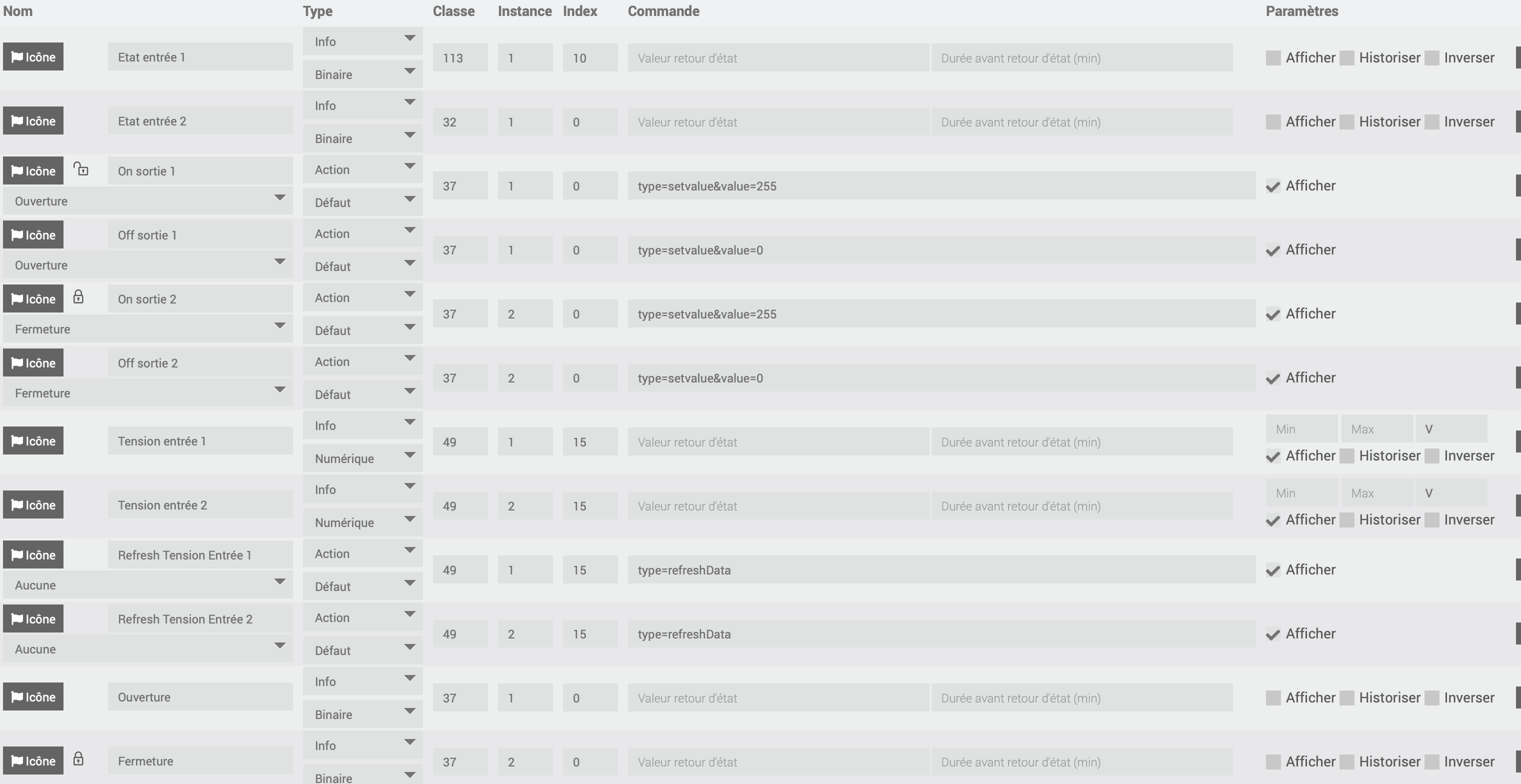

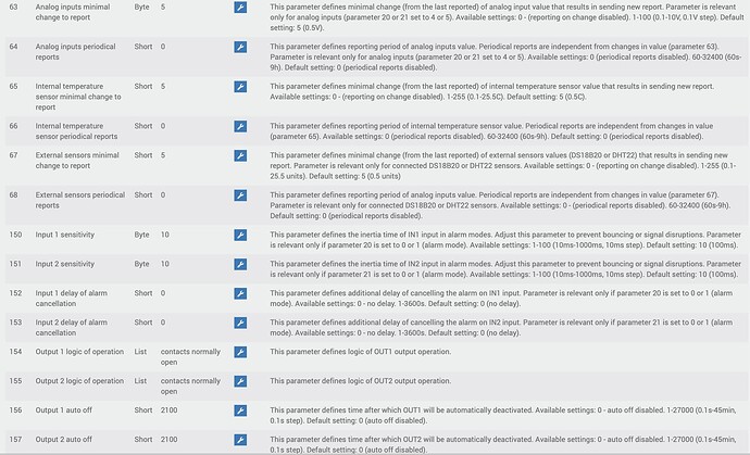

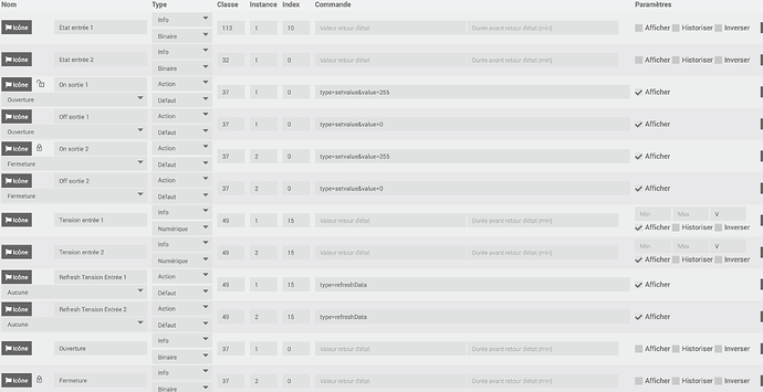

1°/ les commandes principales du Smart Implant :

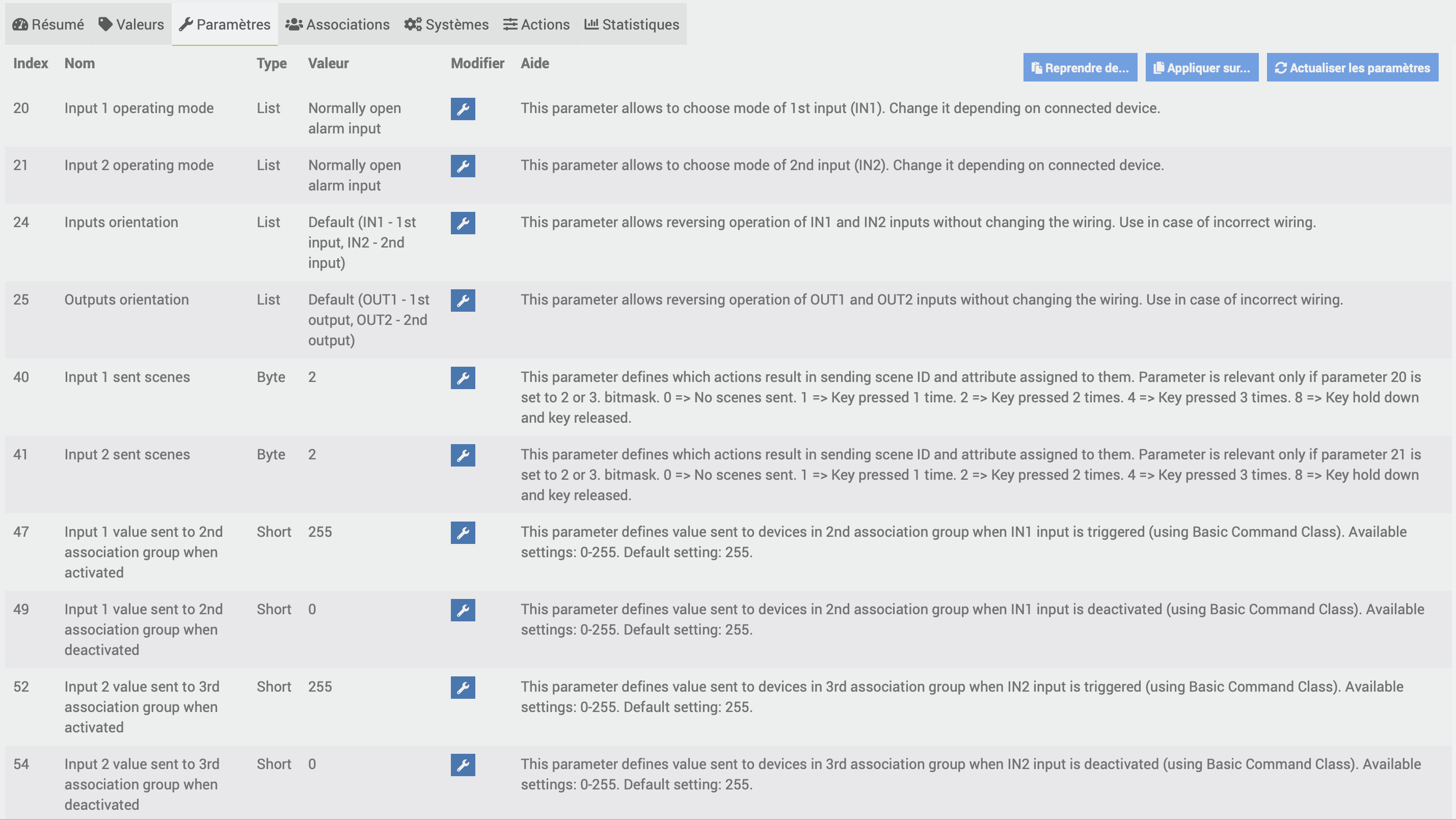

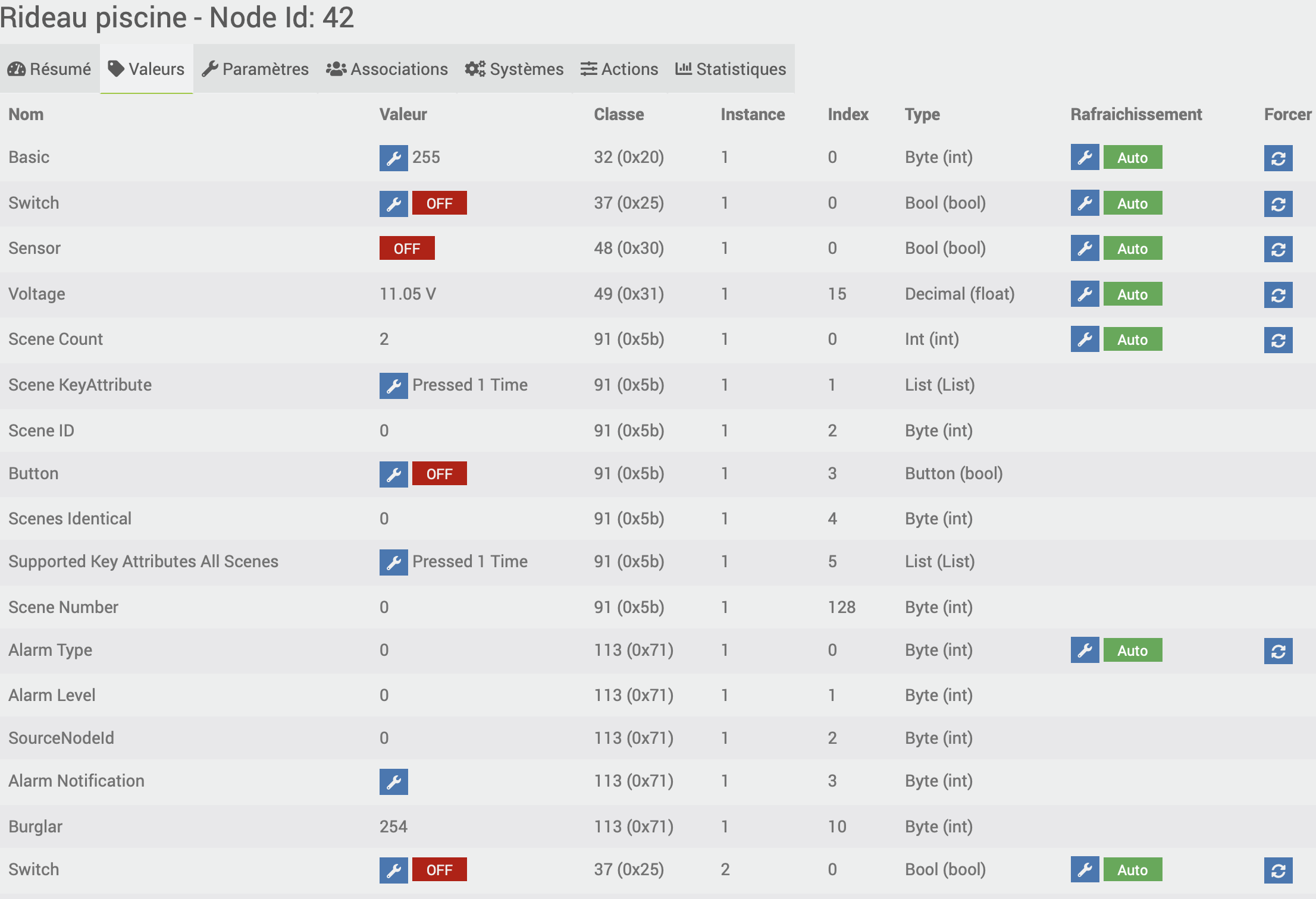

2°/ les valeurs et paramètres du Smart implant:
Important : les paramètres 156 et 157 avec un auto-off au bout de 2100 1/10e de secondes (environ 3’30" soit un peu plus que le temps de fermeture de mon volet roulant)

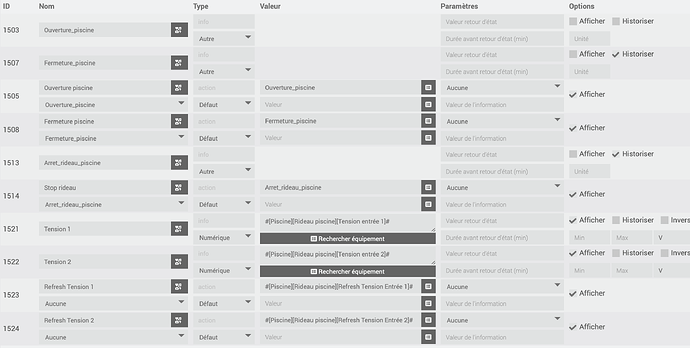

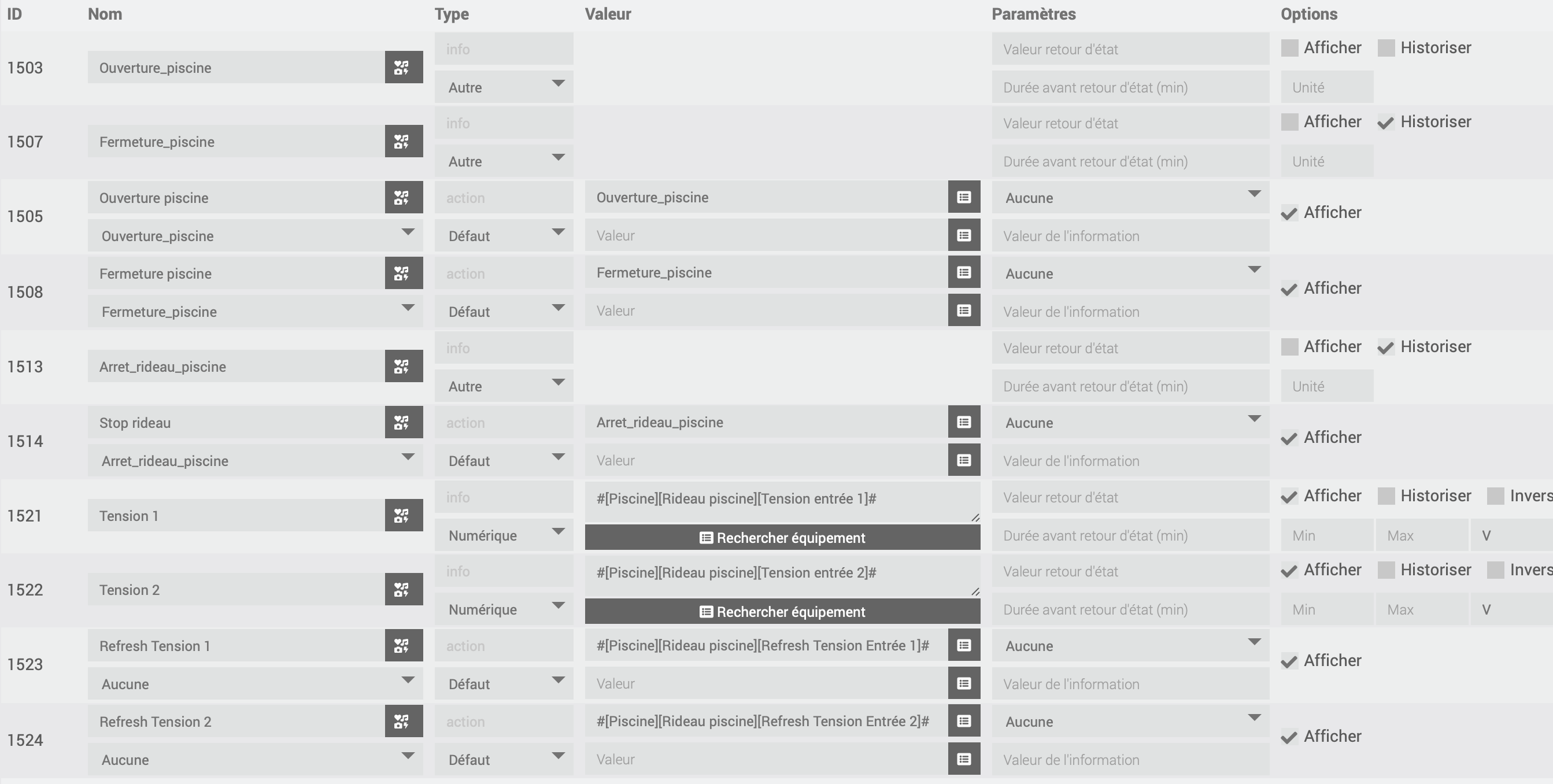

3°/ Création des boutons en « Virtuel » :
Les « Tension 1 » et " Refresh Tension 1" sont des fonctions importantes pour indiquer quand éventuellement recharger les batteries

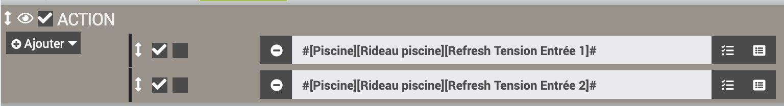

4°/ les mini scenario Ouverture et Fermeture (1 seul en exemple mais ce sont les m^mes avec les valeurs inversées ) et celui du « Refresh Tension » activé à 18h tous les soirs

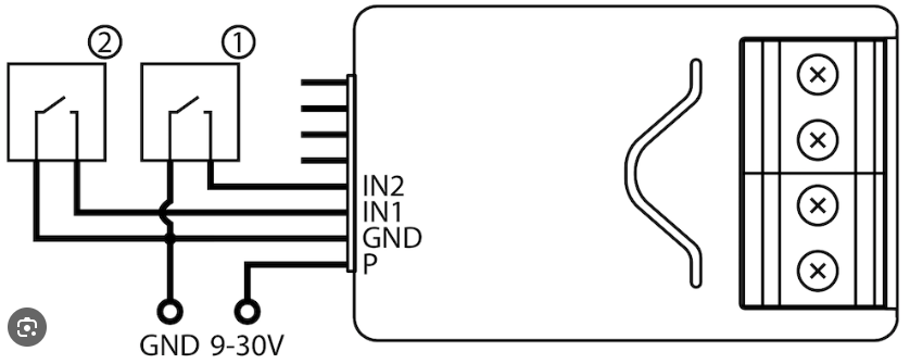

Bon j’ai pas trop eu le temps de travailler là dessus, mais j’ai quand même testé en connectant mon FGBS-222 sur le 24V dans le tableau de commande du Volet. Il est bien capté par la box, du coup je vais m’orienter sur ce câblage pour piloter le volet soit par la clé soit par la domotique. En OUT1 je mettrais l’ouverture et OUT2 la fermeture… et je te piquerai une partie de tes paramétrage… :wink:
Attention
Ton montage semble etre incorrect puisque les OUT doivent etre sur la droite et non pas sur les entrées (à gauche)… Sur les entrées, il n’y a que l’alimentation …
Le IN 1 et le IN 2 sont bien les entrées de mon contacteur à clé en OUT effectivement sur la droite seotn mes sorties vers la carte du Volet
Ah! d’accord
Dans mon montage, les sorties sont branchées seulement en parallèle du contacteur, ce qui permet de continuer à l’utiliser en dehors de la domotique…
