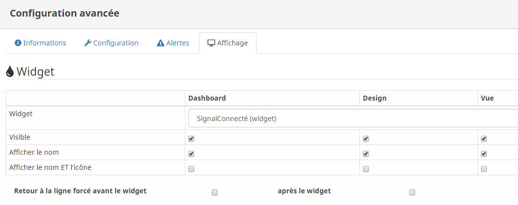

Si tu vas voir dans la configuration de la commande (roue crantée sur la droite), onglet affichage tu verras qu’un widget est appliqué à la commande.
Si tu n’as rien modifié ce sera sûrement un widget core/defaut.
Le core contient plusieurs widgets par type de commande que tu peux voir dans le menu déroulant au même endroit.
Après il faudrait voir ce que tu veux faire exactement avec des copies d’écran et explications. D’autre part il y a énormément d’exemples de personnalisation sur le forum regardes si tu ne trouves pas des sujets qui répondent à ton souhait.
Dans le cas contraire tu devrais ouvrir un sujet dédié à mon avis.

Mais avec les widgets core/defaut, j’obtenais un gris presque impossible à distinguer sur mon fond noir. Et dans les paramètres « Configuration avancée » de la commande (sur le design), je n’avais aucune option permettant de définir la couleur du texte. La case defaut que l’on a pour d’autres éléments n’y est pas - je précise que je suis en version 3.3.49 - c’est peut-être différent en V4(?)
J’ai réglé le problème en créant des widgets afin de maîtriser la couleur d’affichage.
Mais bon, faire un widget pour un simple affichage de texte, c’est moyen qd même.
