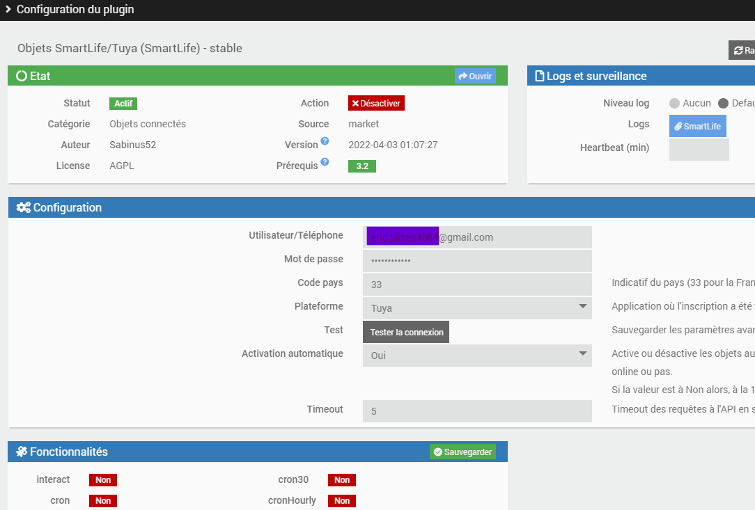

J’ai également essayé d’utiliser le plugin Objets Smartlife/Tuya qui me semble être une solution, mais impossible d’arriver à connecter le plugin à mon compte Tuya (j’ai vérifier mes identifiants sont les bons), peut-être que c’est un bug avec google ? Je vais réessayer en créant un nouveau compte avec adresse non Gmail…

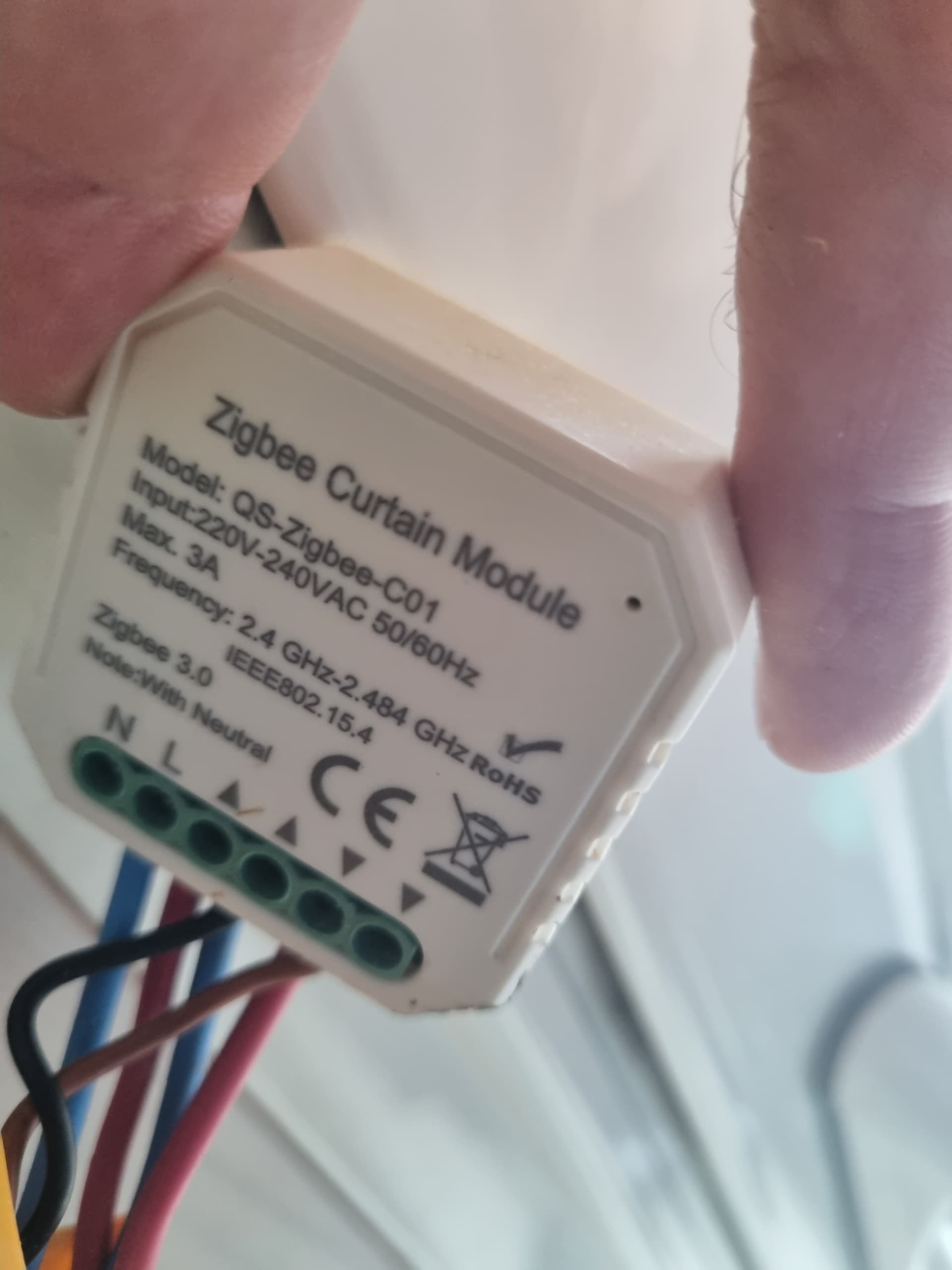

Déjà donne nous le modèle exact et regarde sur le site de zigbee2mqtt ce qu’ils donnent comme instructions.
Le log lors de l’ajout et sont status directement dans zigbee2mqtt serait aussi une information utile.
Voici le module en question :

J’ai créé ce midi un nouveau compte TUYA avec un mail non GMAIL. J’ai réussi à associer mon compte tuya sur le plugin SMART/TUYA. Après intégration du module dans TUYA, j’ai bien réussi à remonter l’équipement dans Jeedom via le plugin. Mais la position (ouvert ou fermé) est inversée et impossible de faire bouger le VR, à priori le module s’est déconnecté de la passerelle.
