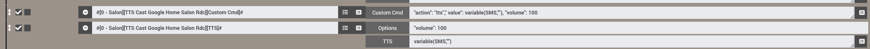

Merci de ta réponse rapide, mais c’est bien ainsi que je l’écris. Lorsque je passe en paramètre « action »:« tts »,« value »:« Bonjour toto »,« volume »:100, cela fonctionne. Si j’écris « action »:« tts »,« value »:« variable(SMS,« Alerte ») »,« volume »:100 où SMS contient un message texte, cela ne fonctionne plus
Lorsque je regarde ta capture d’écran, je vois un espace là il n’en faut pas
Si tu regardes : entre le " et le value
il y a un espace, du coup le plugin ne peut comprendre ce que tu lui demandes
EDIT : et lorsque tu fais des tests comme ca et que tu cherches, n’hésites pas pendant ce laps de temps à passer les logs en mode « débug », tu aurais vu cette erreur de syntaxe en regardant les logs, et tu verras également comment le plugin réagit à ta variable (savoir s’il va bien chercher sa valeur ou non), n’hésites pas à les regarder, ou à défaut à les mettre ici, pour que l’on regarde.

Merci. J’ai corrigé ainsi les paramètres
« action »: « tts », « value »: variable(SMS,« »), « volume »: 100
Ca ne marche pas plus.
