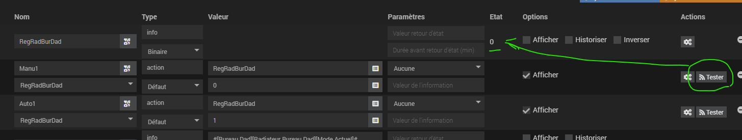

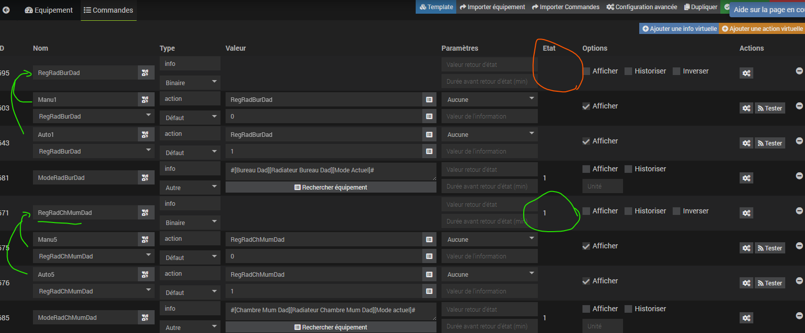

J’ai depuis plusieurs années un bloc de commandes individuelles auto-manu pour chacun de mes 8 radiateurs.
Comme rien est prévu pour cela sur l’équipement « tête thermostatique Eurotronic »,
j’ai donc créé 8 info binaire virtuelle pilotées par un commutateur Auto/Manu
J’ai 2 scénarios Eco et Confort qui s’appuient sur ces infos pour basculer ou non la consigne de chaque radiateur.
Cela fonctionnait comme ça depuis longtemps sans constater de problème.

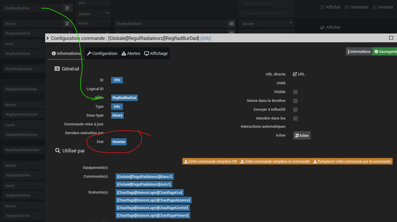

Je constate maintenant que cela bug souvent parce que je retrouve certaine de ces variables en l’état « Inconnu » ???, d’autres pourtant sont bien à 0 ou 1 !
Quelqu’un peut-il m’aider à comprendre ce qui ce passe et comment corriger ???

Ci-dessous l’illustration de ma configuration :
Pensez - vous que le fait d’historiser ces infos binaire pourrait résoudre la perte de l’état en cas de reboot ou autre origine de l’amnésie ???

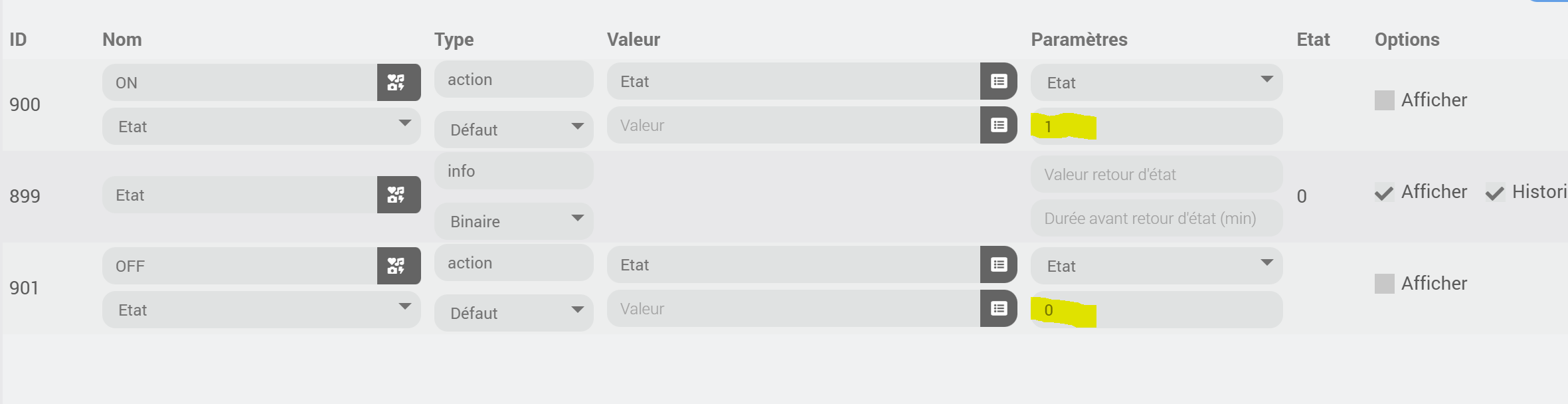

Pour le paramétrage de votre switch virtuel, je mettrais les valeurs 0 ou 1 dans « valeur de l’information » sous paramètres.
Par exemple :
Bonjour et merci pour votre suggestion mais ce n’est pas la solution :
Ma configuration fonctionne parfaitement en l’état
Sa rien changer, si je test mon action manu1, l’état de mon info virtuelle passe bien à 0 !
Le problème c’est que pour une raison inconnue, après quelques semaines ou mois, cet état va repasser à « inconnu » ???

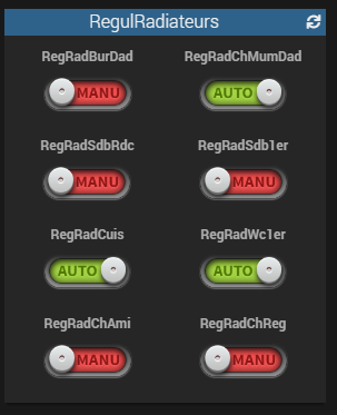

Voici mon interface de commande :
apparemment, les « Auto » qui correspondent à l’état 1 ne sont pas perdu
Ce sont les états « Manu » = 0 qui passent à "inconnu ???
Alain

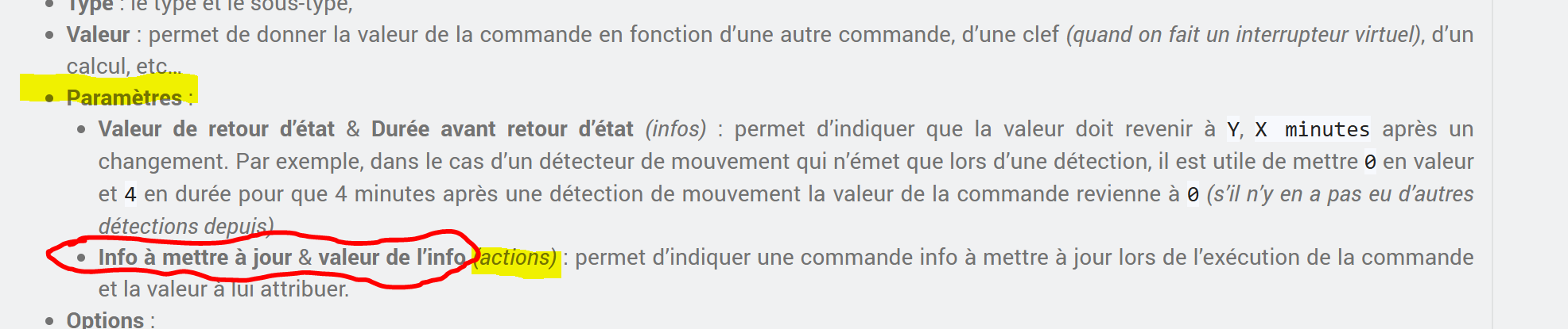

en relisant la doc : https://doc.jeedom.com/fr_FR/plugins/programming/virtual/
Je vois bien « Pour faire un interrupteur virtuel »
Les copies d’écran de la doc reprennent la même méthode que celle que j’ai utilisé.
Et il n’y a pas comme actuellement les champs paramètres ???

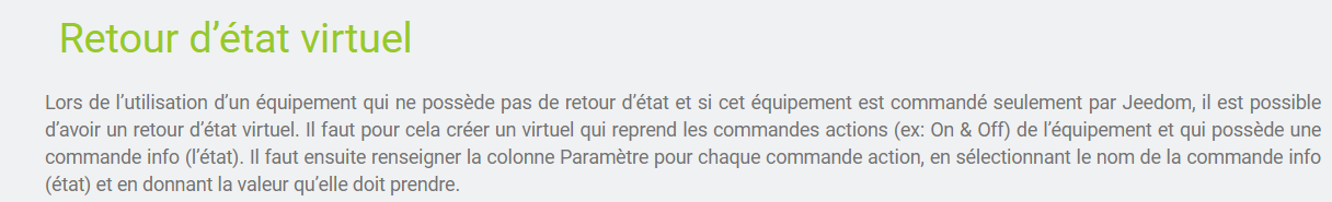

Plus perturbant, à la fin de la doc, on retrouve un mini chapitre sans copie d’écran qui indique Retour d’état virtuel
Lors de l’utilisation d’un équipement qui ne possède pas de retour d’état et si cet équipement est commandé seulement par Jeedom, il est possible d’avoir un retour d’état virtuel.
Puis propose l’utilisation des paramètres comme vous le suggérez

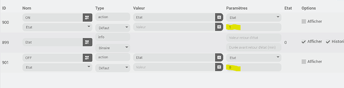

Je ne dis pas que ma solution est la bonne et la votre mauvaise mais simplement qu’il y a une autre solution pour faire ce que vous voulez et si votre solution pose problème autant essayer la 2eme solution que je propose.
  • Dans votre cas votre commande consiste à donner une valeur à une commande info sans retour d’état
  • Ma proposition consiste à ne rien faire mais avec un retour d’état.
Avec ma façon de faire je n’ai jamais eu de problème de perte de valeur pour le retour d’état
Pour autant, je n’ai aucune idée de la raison d’une perte de donnée dans votre cas

J’ai bien modifié mon paramétrage selon votre retour : Merci
Je note juste que la copie écran de la doc officielle n’est pas à jour et qu’elle n’existe plus en l’état dans la version actuelle de Jeedom et que ce paramétrage n’était probablement pas possible il y a 4 ou 5 ans.

Je ne sais pas s’il faut considérer cela comme un bug, je pense que c’est un comportement prévu.
Je m’explique, l’histoire est effectivement dans ce que tu as cité :
L’idée d’origine (du plugin) c’est d’avoir une commande associée à la commande info virtuelle (ce qui n’est pas ton cas ici pour ta commande binaire).
Au redémarrage de Jeedom, la valeur de ta commande binaire (pour reprendre ton cas de figure) est définie à partir de la valeur de la commande associée. Comme tu n’as pas de vraie commande associée (le retour d’état d’un module par exemple), au redémarrage de Jeedom, ta commande binaire n’a plus de valeur : « Inconnu ».
C’est donc là qu’intervient le paramètre dont a parlé Bonjour. Il est utile notamment dans ce cas de figure ou la commande n’a pas vraiment de retour d’état réel. Dans ce cas c’est donc un peu différent et la valeur est enregistrée de façon à être remise en place au reboot de Jeedom.

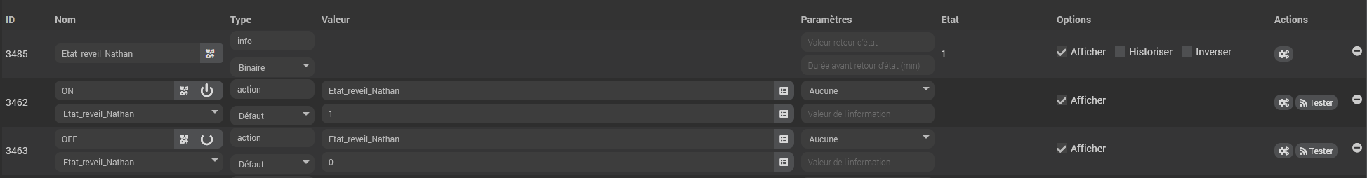

J’ai un contre-exemple…
Voici un virtuel (parmi d’autres…) que j’utilise depuis des années moi aussi.
Il n’y a aucune différence de fond avec celui utilisé par @AlainGew67 donc.
Mais je n’ai jamais constaté, en ce qui me concerne, ce phénomène où l’info virtuelle passerait sur ‹ inconnu › après un reboot ou M/A de mon RPi (i.e l’info garde son état antérieur, et ne change jamais tant qu’il n’y a pas de commande ON ou OFF).

Je viens de tester et en effet, pas de problème avec un 0 et après reboot (j’ai attendu 1h pour être sûr que l’info était bien en cache).
Du coup c’est peut-être à cause des manips de swapoff / swapon que @AlainGew67 indique.
Tu as possibilité de tester à nouveau ? Envoyer un 0 en appuyant sur ton action, attendre 1h30 et rebooter ?
Et bien j’ai re-testé par acquis de conscience en passant la valeur à 0 avec la commande du virtuel, puis redémarré. Ça fonctionne très bien, la valeur 0 est bien mémorisée puis rappelée au redémarrage, aucun problème.
Encore une fois, je n’ai jamais constaté ce souci avec mes virtuels ON/OFF construits de cette façon…
Oui pardon c’était pas clair, je demandais à @AlainGew67 puisque suite à ta remarque j’ai testé et je n’ai pas constaté de problème, comme toi.
