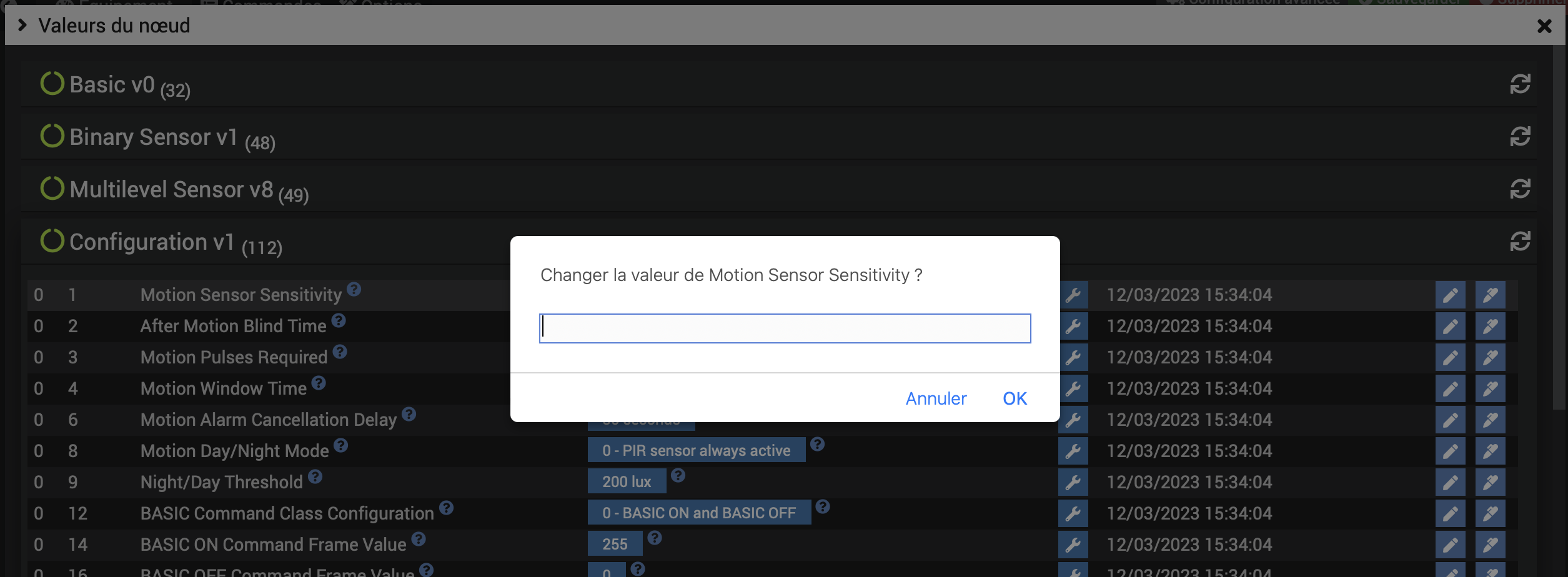

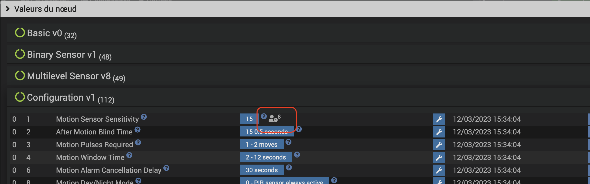

Quand je clique sur la molette, j’ai possibilité de changer la valeur, c’est pas directement ici?
SI je change la valeur, j’ai cette icône
Sinon, lorsque je clique sur le 1er crayon « commande action", j’ai ce message "Etes-vous sûr de vouloir créer la ou les commande(s) : Motion Sensor Sensitivity (5-112-0-1) ? Les commandes existantes ne seront pas crées. ». Si je clique sur OK, il ne se passe rien…
Pourrais-tu m’aiguiller stp?
J’ai trouvé, il suffit de réveiller le module pour bonne prise en compte.
