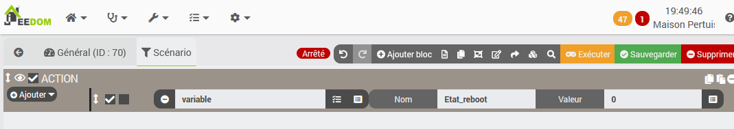

J’ai une variable binaire utilisée dans un Virtuel : Etat_reboot
Je souhaite dans un scénario lui affecter la valeur 0
Mais cela ne fonctionne pas, la variable ne prend pas la valeur 0, no même lorsque j’exécute manuellement ce scénario (Exécuter)

[2024-06-13 20:46:52][SCENARIO] -- Début : Scenario lance manuellement.
[2024-06-13 20:46:52][SCENARIO] - Exécution du sous-élément de type [action] : action
[2024-06-13 20:46:53][SCENARIO] Affectation de la variable Etat_reboot => 0 (0)
[2024-06-13 20:46:53][SCENARIO] Fin correcte du scénario
Il n’y a pas d’erreur la.
Regardez dans les variables, elle doit bien être à 0.

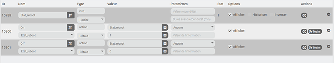

C’est mon virtuel qui pilote la valeur de la variable. Un simple bouton on off :
En actionnant le bouton du virtuel, la valeur de la variable Etat_reboot passe bien à 1.
Le scénario détecte le passage à 1 , fera une tache en particulier puis ramène la variable Etat_reboot à 0.
Le virtuel fait bien passer à 0 ou à 1 la variable, mais le scénario n’agit pas sur la variable qui est utilisée dans le Virtuel. Voilà mon problème.

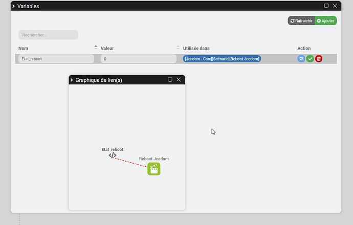

Jouez le scénario qui place la variable à 0 et allez dans le menu des variables, vous devriez voir quelle est bien à 0.
OK @Fabrice

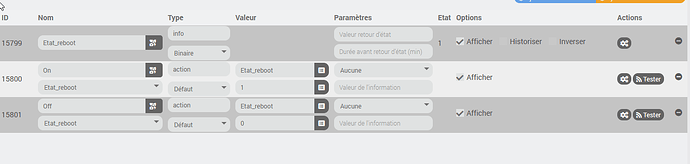

Maintenant, j’agis manuellement sur le Virtuel. Dans le Viruel je vois bien la variable passer à un, pourtant, si j’affiche VAriable, elle reste à 0. Je comprends . Voici les manip en copie :
Ci dessous, j’ai actionné avec Tester la fonction ON, qui passe la variable à 1 et à ce moment, Etat_reboot passe de 0 à 1 .
Mais, dans VAriables , Etat_reboot est affichée à 0 .
Etat_reboot n’est pas une variable. C’est une commande.
