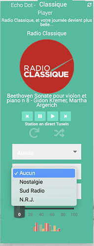

Une fois vos stations configurées, vous pourrez les choisir sur le widget de la radio :

Dans le plugin Alexa-Amazon musique, tu selectionne ton équipement echo dot, puis dans l’onglet commande tu modifies la commande « Ecouter une Radio »
