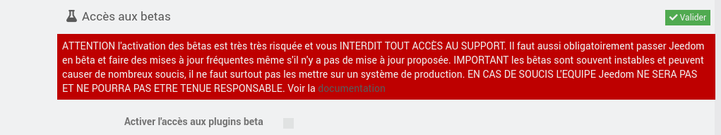

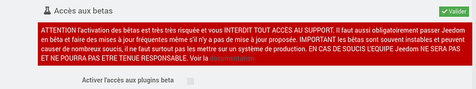

Depuis le Market de Jeedom, il faut, sur votre profil, accepter les versions bêta.
Une fois fait, depuis votre Jeedom, gestion des plugins, rechercher le plugin Deconz et vous aurez alors la possibilité d’installer la version bêta de ce plugin : bouton [Installer beta]
Pour repasser en version stable, il suffit de faire pareil, mais en cliquant sur le bouton : [Installer stable]
