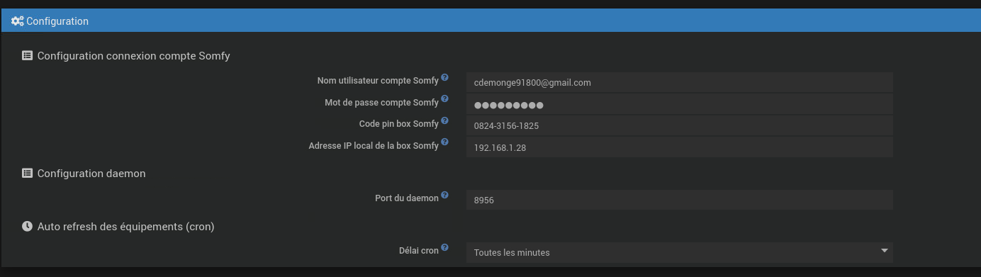

Hello
J’ai poussé en alpha le paramétrage d’un cron pour forcer l’advancedRefresh sur chacun des équipements
La branche alpha est disponible … le temps de tester chez moi et de valider que tout est ok je passerais en beta dans la semaine
super top !!!
poussé sur la beta ce jour
je teste maintenant
et j’ai mis sur 5 min (peut etre trop long)
A toi de voir en fonction de ton besoin
a 1 minute tu penses que ca charge en ram et cpu ou indolor ?
je pense que c’est indolore mais à tester
ok
je vais descendre a la minute
