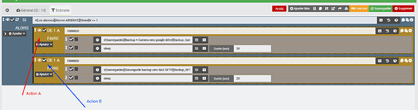

Dans 1 seul et même scénario, qui sera provoqué par mon plugin Alarme, je voudrais lancer simultanément et en parallèle, deux actions distinctes, chacune de ces 2 actions est dans une boucle (infinie) .
Le scénario sera arrêter par le plugin Alarme.
J’ai essayé comme ca:

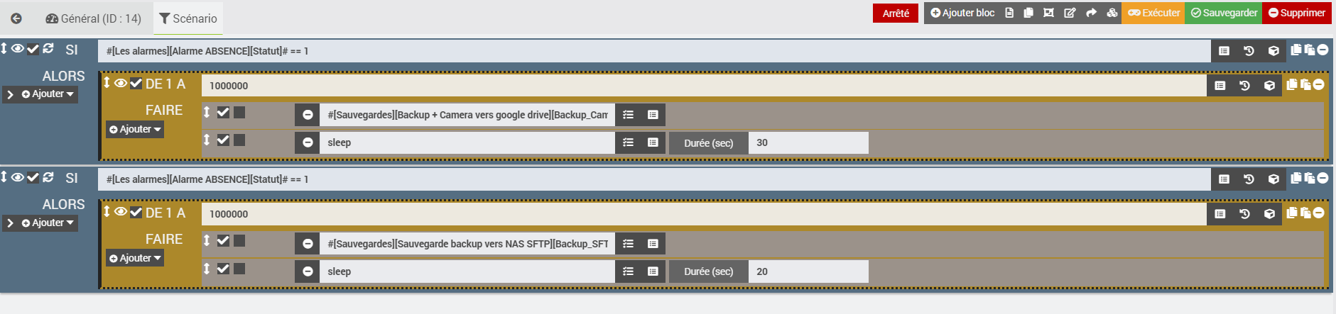

Et j’ai aussi essayé comme ça:
Rien a faire, on dirait que le scénario reste ‹ ‹ coincé › › dans la 1ere boucle, l’action de ma seconde boucle n’est jamais effectué.

Ce n’est pas possible il faut que tu fasse 2 scénario chacun avec une boucle
C’est ce que j’avais envisagé.
Et si je met les 2 champs d’action du bloc B, dans la même boucle ?
En fait, une seule boucle avec les 4 actions.
Ou plutôt, d’abort l’action A, puis l’action B, une seule pause, donc 3 actions/commandes…
Merci pour la confirmation !
