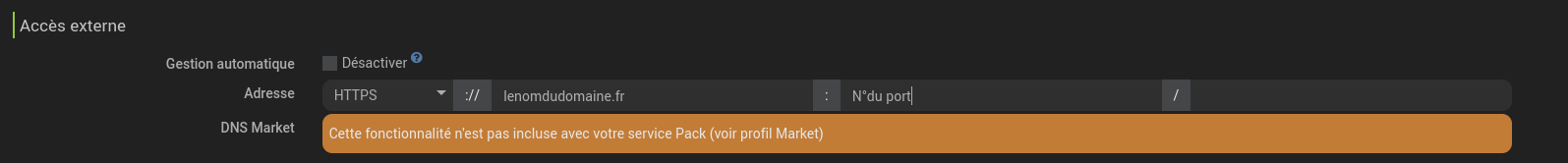

Vous devez modifier le paramétrage dans la configuration réseau dans Jeedom avec l’adresse extérieure du type:
Dans ce cas pour accéder à votre Jeedom depuis l’extérieur il faudra saisir:
https://lenomdudomaine.xx:N°duport
Ne pas oublier de modifier la redirection du port dans la box.
N°du port choisi vers le port 443 du serveur Jeedom.
Si vous utilisez JeedomConnect ou autre il faudra modifier aussi l’adresse de connexion externe.
