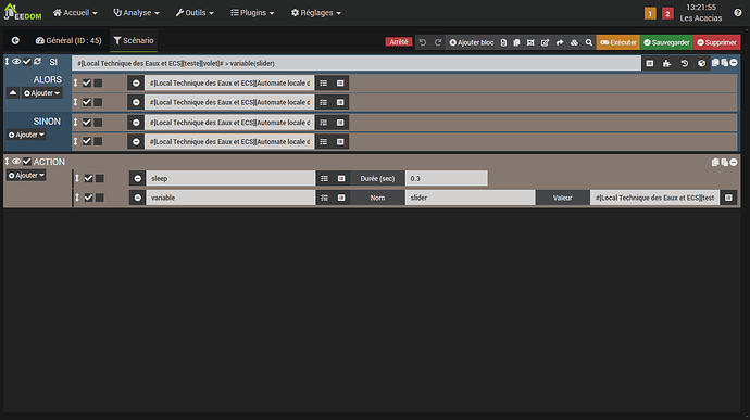

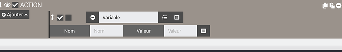

Pour stocker une valeur dans une variable :
Et pour la comparaison : commande < variable(nom DeLaVariable)

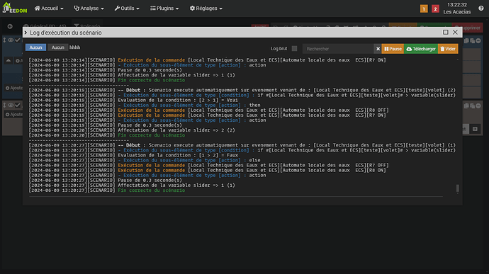

sa marche merci beaucoup
sa donne un truc comme ce
