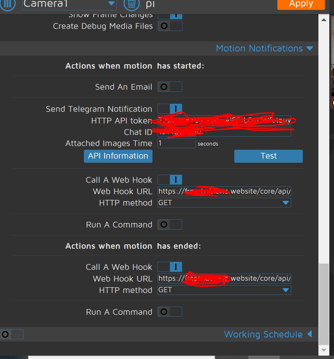

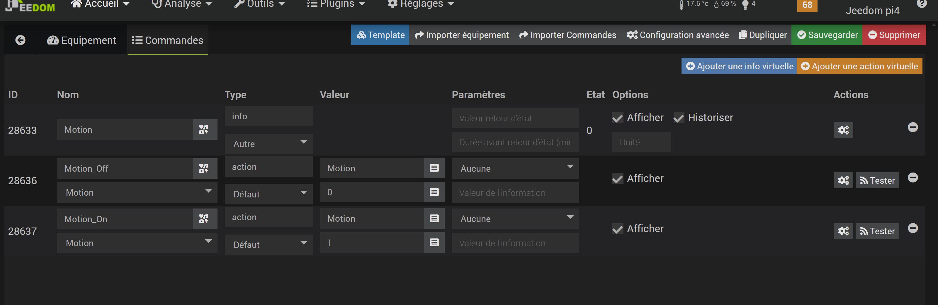

En complément du flux video, on peut récupérer le mouvement avec un vituel déclenché par les « Web hook » d’entrée et sortie
L’url est récupéré sur les commandes ON et OFF de la commande Jeedom du virtuel / roue dentée / URL directe et un copier /collé dans MotionEye
