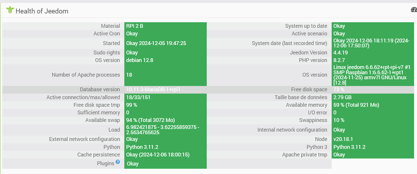

J’ai réinstallé l’OS de mon Raspberry Pi (parce que Debian 10 n’est plus supporté par Jeedom ; je suis donc maintenant en bookworm Debian 12) et Jeedom 4.4.19, et le plugin ne démarre plus.
J’essaie d’appliquer la solution de Impossible d’installer les dépendances sur Debian 12.7 - Plugins - Communauté Jeedom mais je ne trouve pas où on demande l’installation d’une version spécifique…
Merci d’avance @chris94440
Information Jeedom
Core : 4.4.19 (master)
DNS Jeedom : No
Plugin : tahomalocalapi
Version : 2024-09-24 07:03:10 (stable)
Demon Status : Stopped - (2024-12-06 12:00:15)

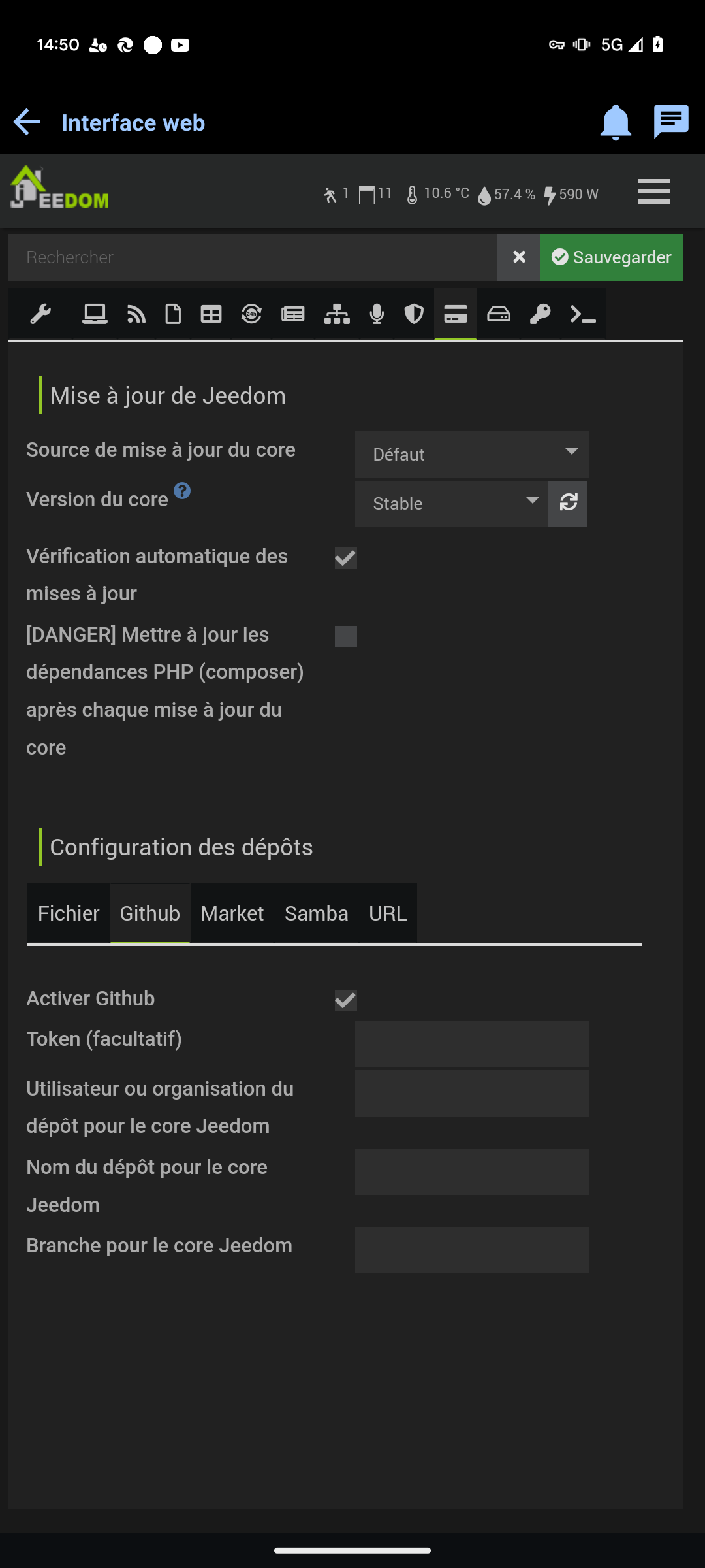

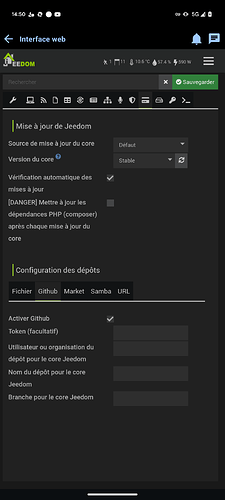

Il faut que tu autorise la source git dans la configuration de ton jeedom

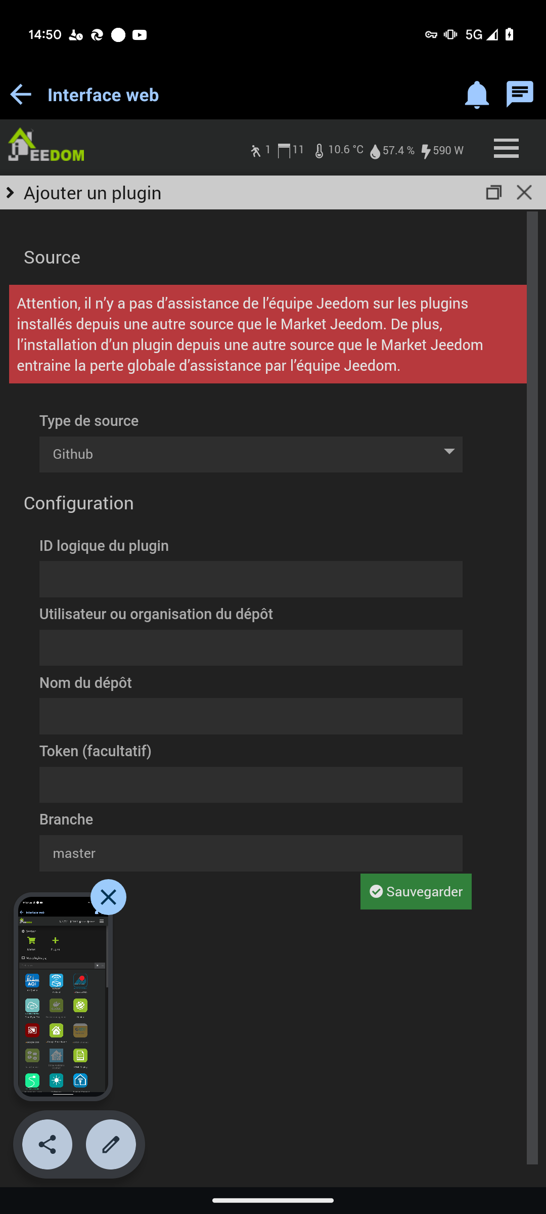

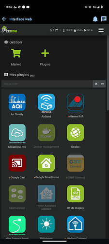

Puis au niveau de plugin tu cliques sur +
Tu choisis git dans la liste
Et tu rentres les paramètres données dans l’autre post

Super, merci, j’ai encore appris un truc :stuck_out_tongue_winking_eye:
Je me sens mieux
Plus qu’à tester !
C’est tout bon !
Plus qu’à merge dans la version stable :stuck_out_tongue_closed_eyes:
Encore un gros merci, support au top !
