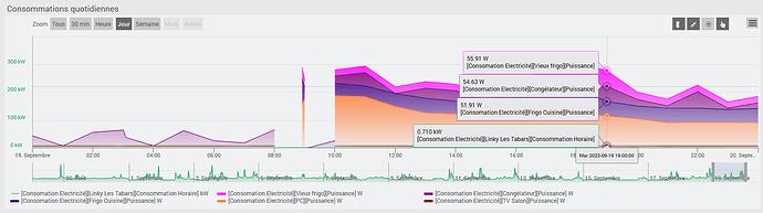

Je voudrais voir sur un graphique dans une vue qu’elle est la part de conso de chaque appareil mesuré par les prises HS110 par rapport à la conso Totale mesurée par Linky. Sauf que le linky mesure en KW et les prises connectées mesurent en W, donc j’ai un problème d’échelle. Ca reste visualisable quand je choisi de dégrouper les axes par unité et d’utiliser les échelles indépendantes.
Mais si jamais je veux empiler les conso de mes prises connectées alors là je vois plus la courbe du linky (la verte) à cause de ce problème d’échelle.

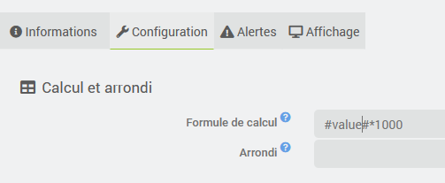

oui => config avancée de la commande
Merci pour ta réponse mais je voulais pas modifier les valeurs brutes relevées. J’ai besoin de faire ce X1000 sur les graphes uniquement. A moins qu’on soit capable de dupliquer la commande en kW pour faire un x1000. J’aurais donc deux fois les mesures une fois en W et une fois en KW. J’ai pas réussi.

tu peux créer un virtuel qui est une copie de ta commande avec un coef de 1000
