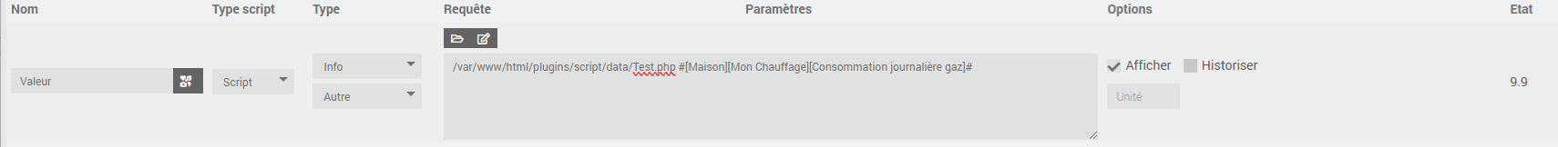

C’est possible d’extraire une donnée avec un script php
et le code
<?php
  if (isset($argv)) {
    $arg = $argv[1];
    $consos = explode(',', $arg);
  	echo $consos[7];
Philippe

ce code pour aller chercher le dernier élément de la liste
<?php
  if (isset($argv)) {
    $arg = $argv[1];
    $nbr = count($consos);
  	echo $consos[$nbr-1];
