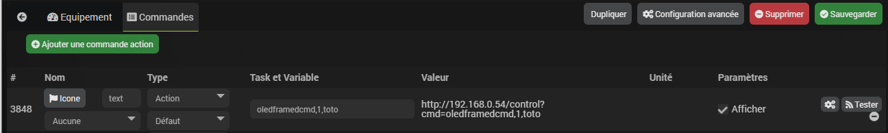

Voici ce que j’ai fait et qui ne fonctionne pas.

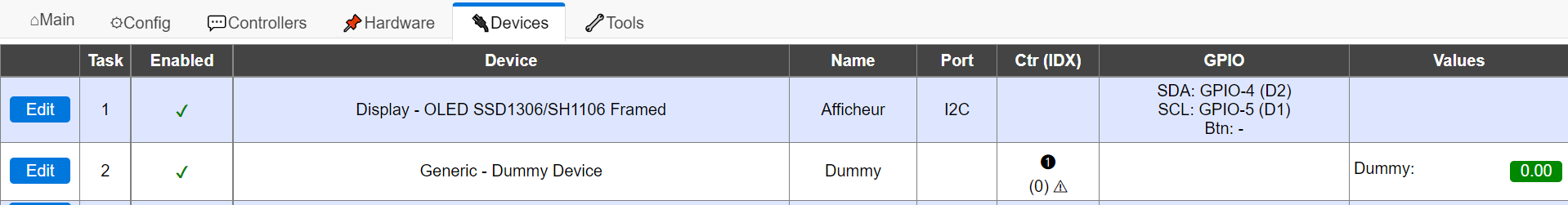

Voila ce que j’ai

Pour que ton ESP remonte, il faut qu’il envoie des info à Jdom. Or un ecran n’envoie pas d’info. Pour celà, tu peux créer temporairement une info (par exemple dans « Generic - System Info » → uptime) pour que Jdom inclus ton ESP.

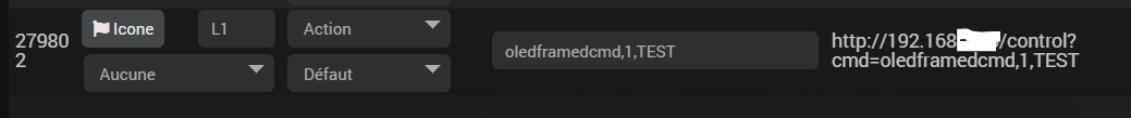

Cette commande ne fonctionne pas.
Celle-ci, oui.
Il ne faut pas mettre de quote '
je pense. Regarde dans les log coté ESP pour savoir ce qu’il ne lui plait pas.
Il faut faire egalement attention aux espaces et autres caracteres bizarres:
The <text> parameter must be a single command parameter. Meaning, it must be wrapped in quotes when using a space or comma as text

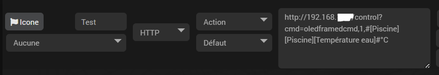

Hello @Djelau ,
Si je lance oledframedcmd,1,#[Piscine][OnOff plug-in unit 1][Etat]#
dans les logs, j’ai
En fait, je pense que le problème provient du plugin.
Si je passe par le plugin script, ça fonctionne.
