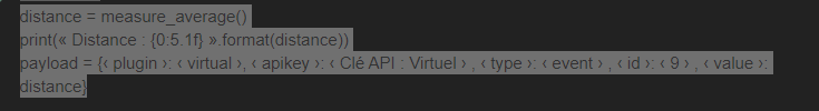

Post tes codes en utilisant l’outil (</>
) prévu pour cet effet stp.

Edit ton message précèdent :
puis sélectionne le code :
puis clique sur cet icone :
copie/colle ceci, oubli pas de changer la cle Api :
payload = {'plugin':'virtual', 'apikey':'CléAPIVirtuel', 'type':'event', 'id':'9', 'value':distance}

Merci mille fois tu ça fonctionne maintenant … Pb d’espace ?

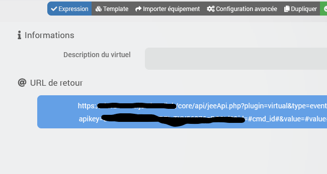

Le plus simple quand même c’est de juste copier/coller l’url qui est donnée dans la config de l’équipement…
le cadre bleu ne doit pas être assez grand
Il faut juste remplacer #cmd_id#
dans l’url par l’id de la commande.
