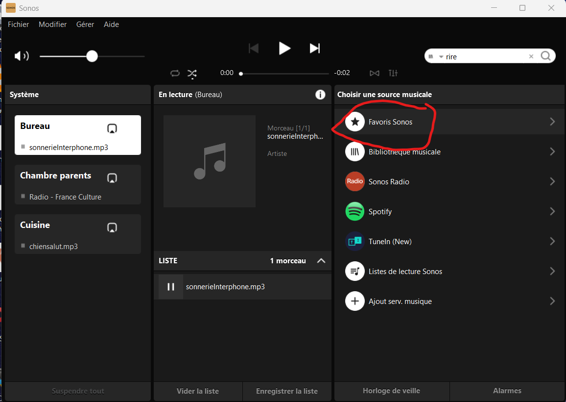

Bon après avoir tourné en rond, et tenté sur un vieux téléphone avec l’appli sonos de m’en sortir, j’ai télécharger l’appli sonos sur mon PC. Je l’ai connecté à mes enceintes (comme c’était sur le même réseau ca a été assez direct).
Et c’est là qu’il a fallut faire attention: Il y a dans le volet de droite une section favoris:
Il faut aller dedans, puis aller dans « Dossiers », et là enfin, on peut atteindre sur le NAS les fichier et les ajouter en favoris !
Ensuite, il faut lancer le plugins Sonos dans Jeedom, synchroniser, et magie, les favoris sont disponibles pour être utilisés dans un scénario…
