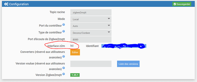

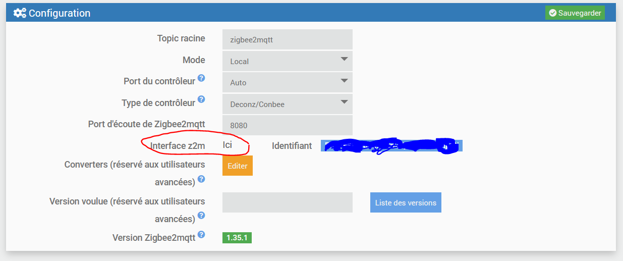

Il faut aller sur la page configuration de jeezigbee
Puis cliquer sur « ici » vers le milieu de la page en dessous des dépendances
Cela vous va vous rediriger sur la vrais page z2m
Il faut copier la clé a cote de « ici » pour ce connecter
Sur cette page il faut sélectionner le périphérique et cliquer sur l icone rouge suprimer et cocher forcer le suppression
@FIESTA
Nickel, ça marche. :+1:
Je ne risquais pas de voir que ici était un lien vers une autre page :

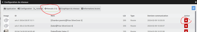

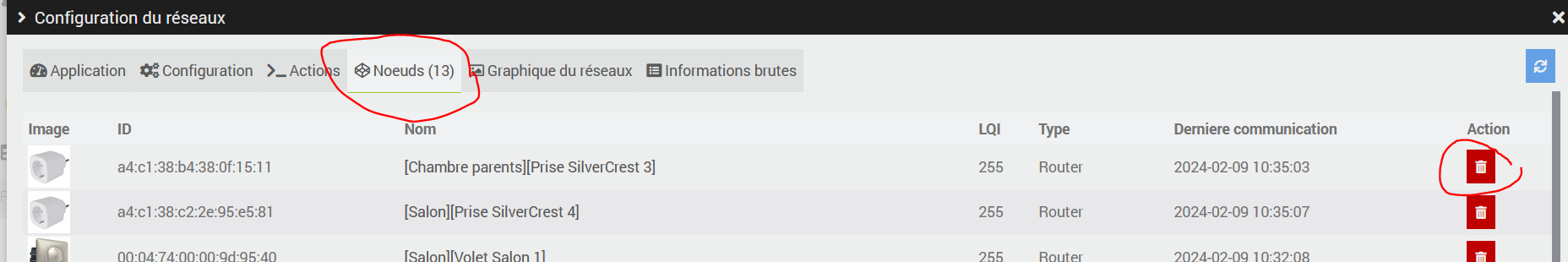

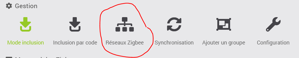

Apparemment on obtient la même chose en allant dans la page de gestion du plugin,
cliquer sur « Réseaux Zigbee »
Aller dans l’onglet « Noeuds »
Et cliquer sur la poubelle à droite en face du module à exclure.
