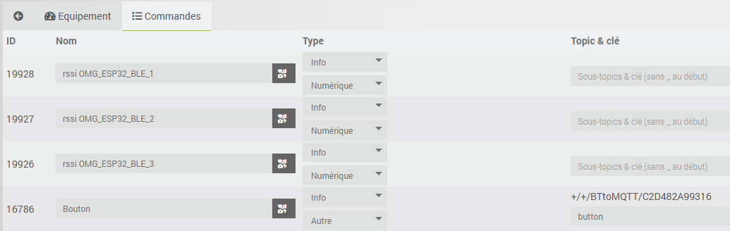

Maintenant j’ai 3 antennes (voir capture d’écran ci-dessous)
Est il possible qu’il y ait des « rebonds » entre les antennes dans Jeedom avec MQTT Discovery ?
→ le même appui arrive dans le broker MQTT par des antennes différentes et donc ensuite la valeur de la commande MQTT Discovery (qui combine les 3 antennes / 3 topics MQTT) est aussi répétée dans Jeedom.

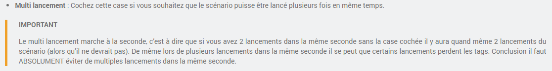

Maintenant avec mes 3 antennes, j’ai l’impression que je suis dans la fenêtre de la seconde ou le même scénario se lance en parallèle (voir l’avertissement dans la doc Jeedom ci-dessous)
Question : Comment filtrer ces lancements multiples dans la même seconde ?

  • cela vaut il la peine de rajouter cette astuce dans la doc Scénario avec le « Important »
Equipement / Commande « Bouton » dans MQTT Discovery (MQTTDiscovery) : on y voit les 3 antennes (mais une seule commande grâce au + / + : ca c’est très cool :slight_smile:)

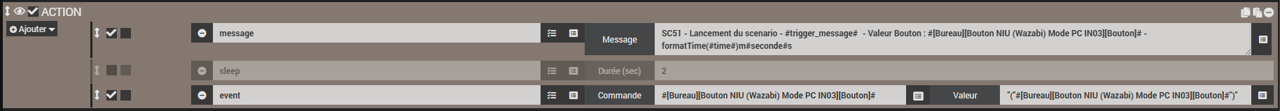

Au final le déclencheur du scenario est simplement le bouton, plus de test sur scenario(scenario).
Je n’ai pas utilisé « Valeur retour d’état » dans la configuration de la commande bouton mais dans le scénario je force (« event ») une valeur différente pour détecter un nouvel appui de même nature (1 appui, 2 appuis, etc…) sur le bouton NIU.
La valeur « ( »#[Bureau][Bouton NIU (Wazabi) Mode PC IN03][Bouton]#« ) » me permet de conserver la dernière valeur du nombre d’appui sur le bouton, plutôt de mettre 0 pour tous les types d’appui (c’est un sous-type Autre pas Numérique)
J’ai même pu supprimer le sleep pour être plus réactif à un nouvel appui.
