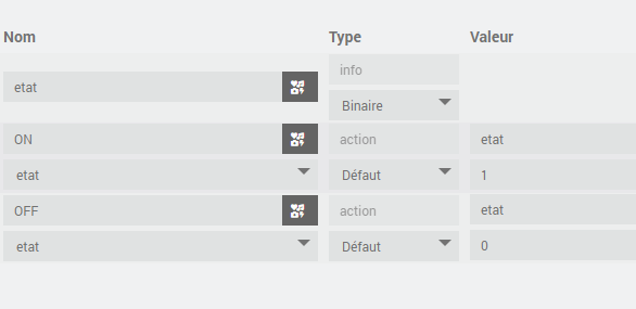

J’ai réalisé un virtuel avec un bouton ON/OFF pour commander la pompe de ma piscine. A ce stade tout fonctionne correctement.
Je viens ici chercher des idées sur comment faire pour éviter de faire des ON et OFF consécutifs? En fait je souhaiterais avoir l’impossibilité de re-cliquer sur le bouton pendant 1 minute par exemple.
si je clique pour allumer, je ne pourrai ensuite l’éteindre qu’apres une minute; pendant ce temps le bouton est inactif…

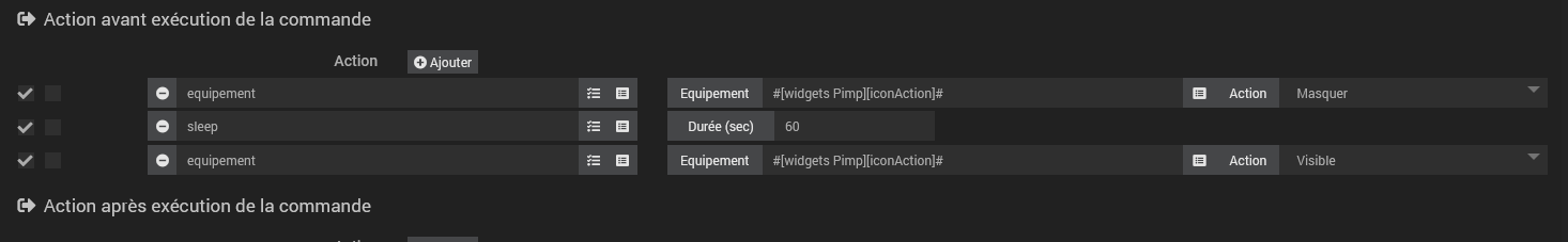

Je l’ai fait sur un vidéo proj

Et un truc dans le genre sur ton équipement ?
A voir si mieux dans « Action après exécution de la commande ».

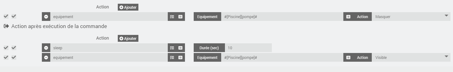

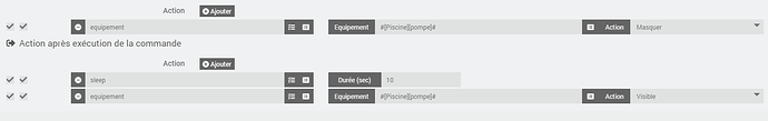

J’ai tenté avant, apres et comme ca:
J’arrive quand meme à cliquer sur le bouton et les actions associées s’exécutent… bizarre
J’ai tenté « désactiver », c’est toute la tuile qui disparait… pour le coup ca marche mais j’aimerais un truc plus « doux » :slight_smile:

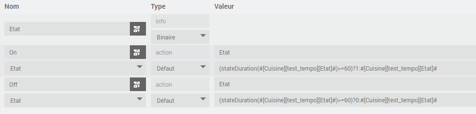

Sinon on crée une variable après la première action qui prend la valeur #timestamp#.
ce qui donne:
on teste cette variable avant l’action et si le timestamp actuel est > variable +1min alors on exécute l’action (on ou off) et on met a jour la variable.
sinon on ne fait rien
NB sur le tel donc pas simple a mettre en forme ‹ jeedom › :wink: c’est juste l’idée
