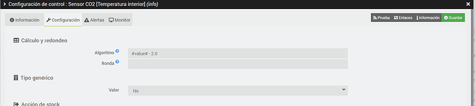

J’ai modifié ce paramètre mais rien ne se passe
Merci !
On voit pas bien sur l’écran, il n’y a pas d’espace ?
Peux tu tester sans .0, uniquement -2?

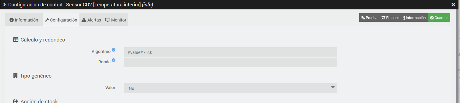

de plus il faut attendre que ton capteur envoi une valeur pour que la formule fonctionne.
Ici, c’est mieux. Il y a des espaces entre les caractères
