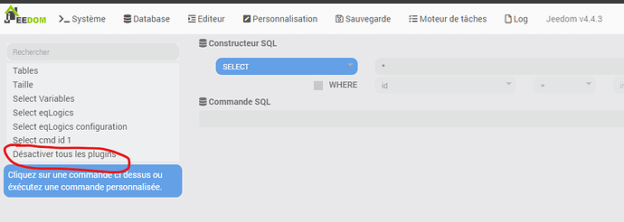

Suivant les conseil de Loic, je me dis que je vais chercher le plug-in qui pose problème, mais une fois devant la page rescue, je ne vois pas où je peux trouver cette fonctionnalité (désactivation des plug-ins):
C’est dans editeur puis plugins et la faut supprimer le dossier du plugin. Le mode rescue étant un mode light ne chargeant justement pas les plugins pour que ca ne plante pas il faut supprimer les fichiers du plugin.
Ok merci @Loic !
supprimer le répertoire permet donc de désactiver le plug-in.
Ensuite il faudra que je le réinstalle depuis le market ou je l’aurai encore dans Jeedom dans l’état « Désactivé » ?
En gros je garde la conf ou il faudra que je la recrée?
