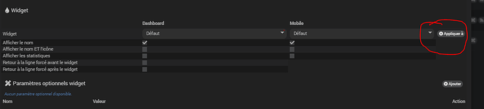

Pas certain d’avoir tout compris mais c’est peut être cela que tu cherche

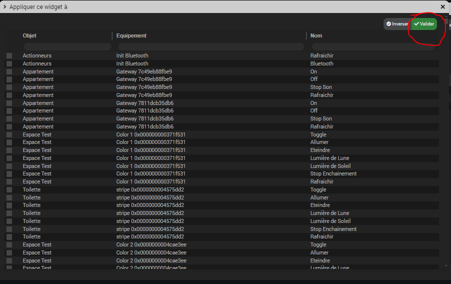

sur la fenêtre qui s’ouvre cocher les équipements ou tu veux appliqué la même chose
sans oublié de validé et sauvegarder

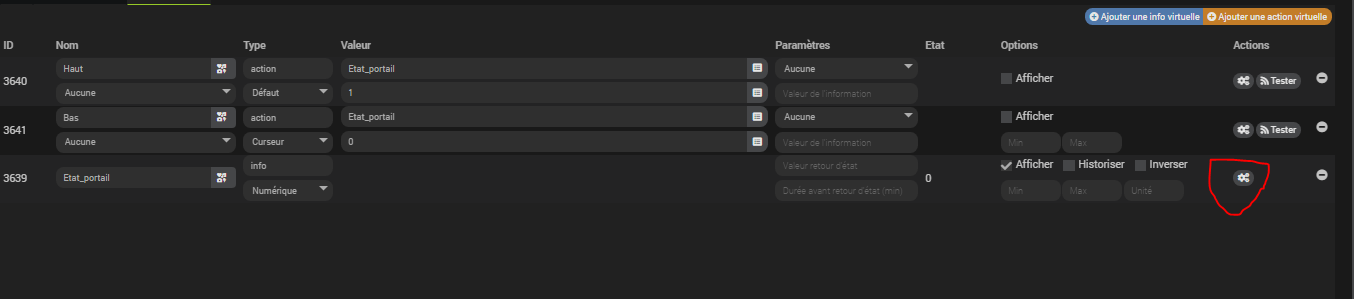

Merci beaucoup ! Je pense que c’est ca oui. Mais je ne trouve pas comment accéder à l’interface que tu screeshotes…

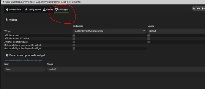

Roue cranté de la commande
puis onglet affichage
