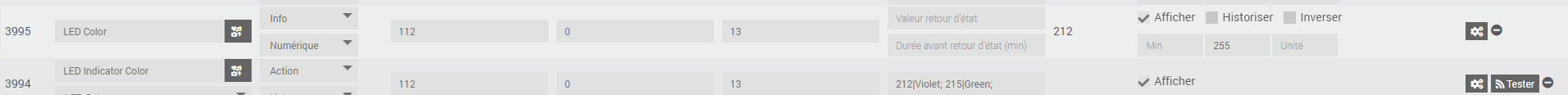

Voici ma configuration :

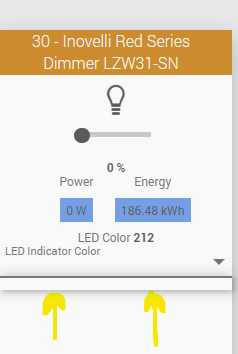

Et voici le visuel :

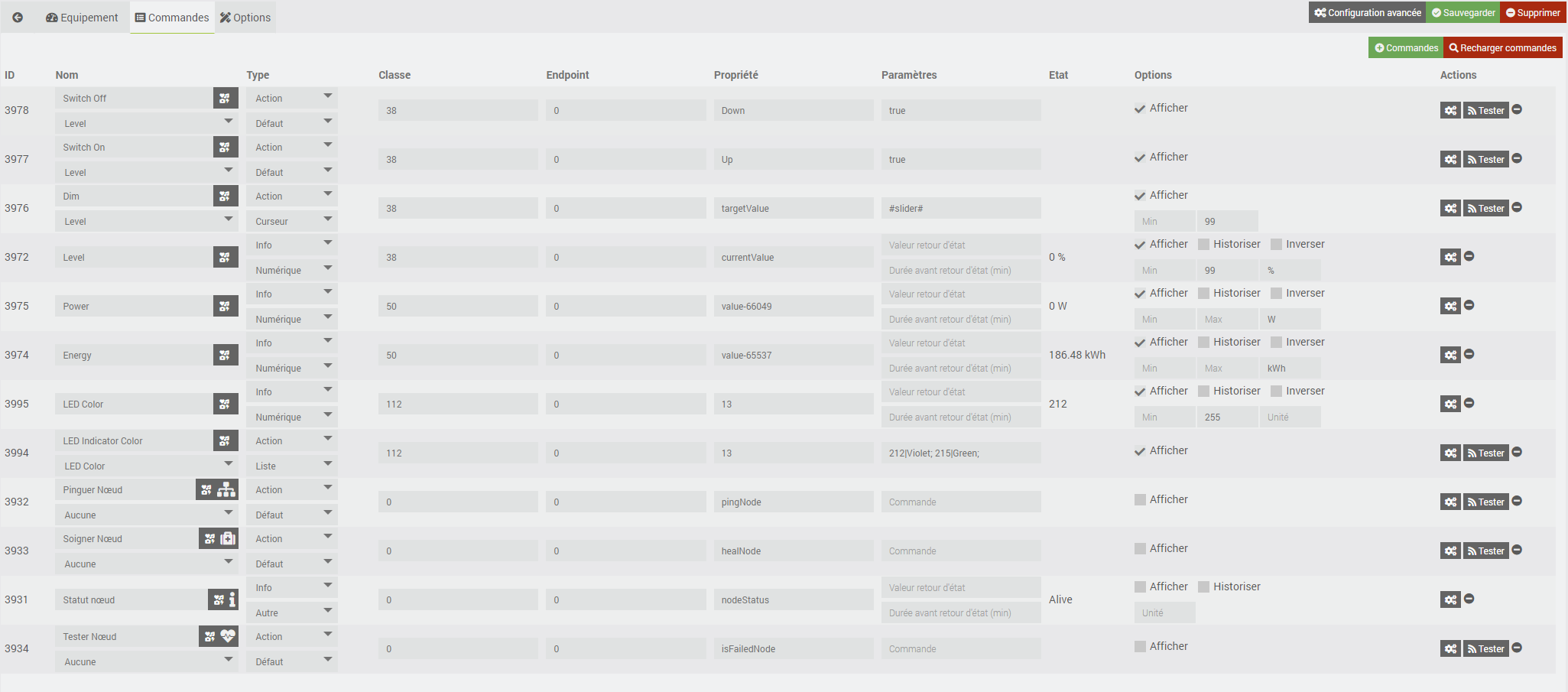

En tout cas voici un screenshot de la totalité de la config :
Je dirais comme ca (mais je n’ai pas ce plugin) que ce n’est pas possible. les valeurs de liste sont dans un champ option et pas paramètre. champ qui ne semble pas present dans ta page de config …

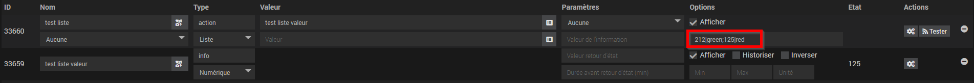

voilà ce qu’on a dans un virtuel :

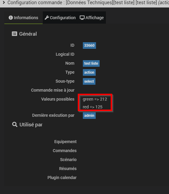

et en config avancée :
