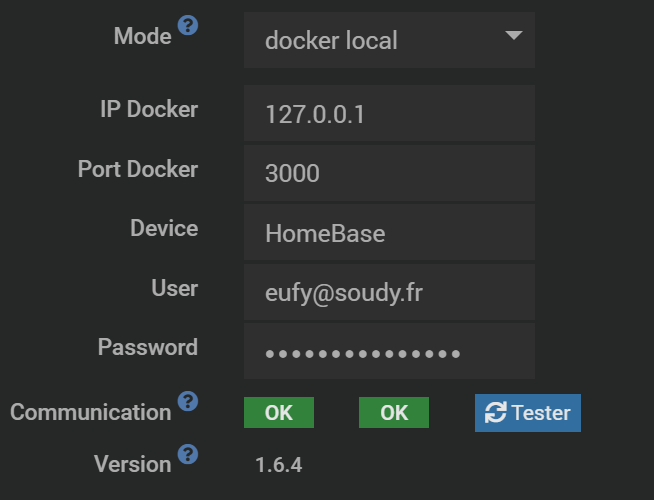

J’ai installé et configuré avec succès le plugin EUFY. En tout cas, le test donne OK ;p

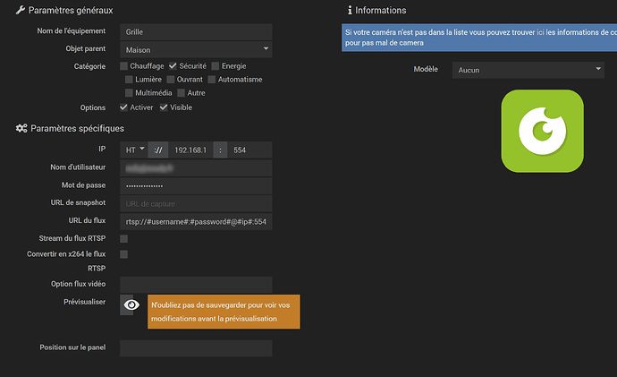

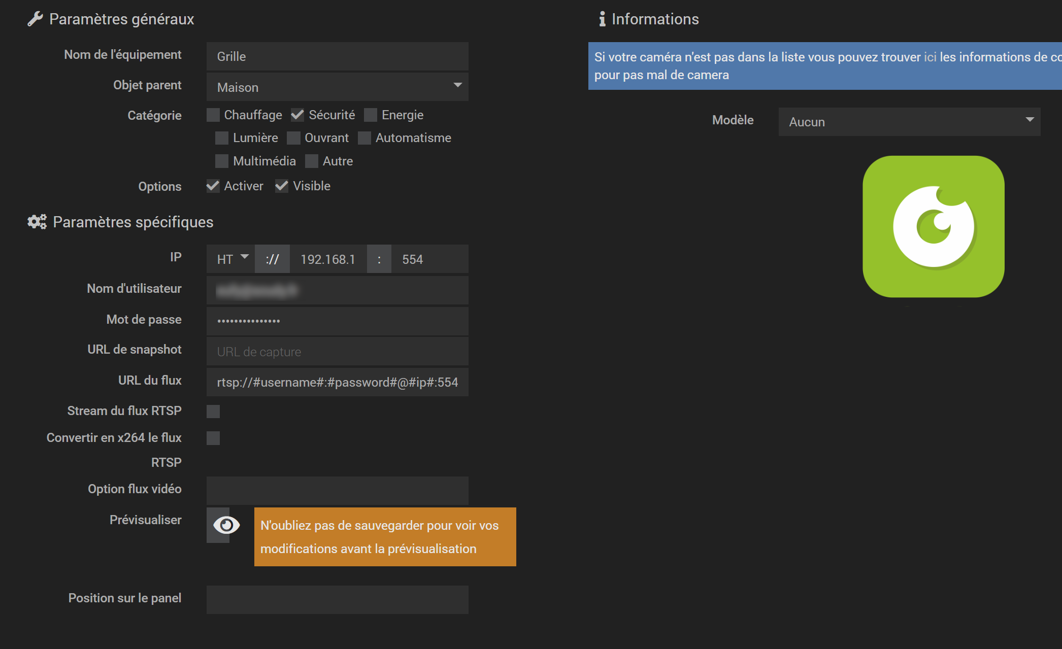

J’essaye désormais de créer une camera (avec le plugin camera) sauf que cela ne fonctionne pas.
Voici ce que j’ai créé :
On est bien d’accord que je dois mettre :
protocole : HTTPS
IP : ip de la homebase
port : 554
user : mon email que j’utilise pour le compte de l’application EUFY
mot de passe : le password pour mon compte de l’application EUFY
URL du flux : rtsp://#username#:#password#@#ip#:554/live0
Merci d’avance pour votre aide ! car pour le moment je n’ai aucune image.

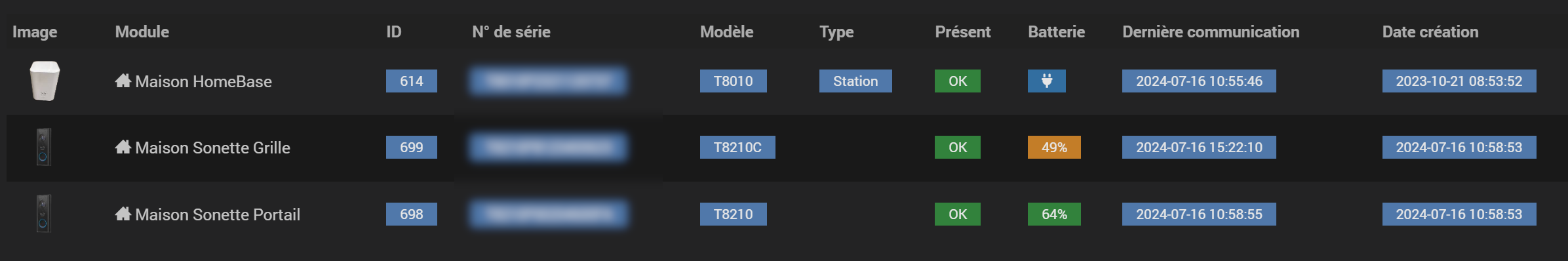

Après c’est peut etre qu’il s’agit de sonnettes Eufy, et pas de camera ?
Je ne pense pas que ce device supporte le RTSP. Le P2P n’est pas supporté.

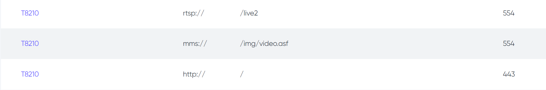

La ligne ets bien présente dans le lien que vous m’avez donné :
Mais cela ne fonctionne pas dans l’application Camlytics, ni sur VLC… étrange
