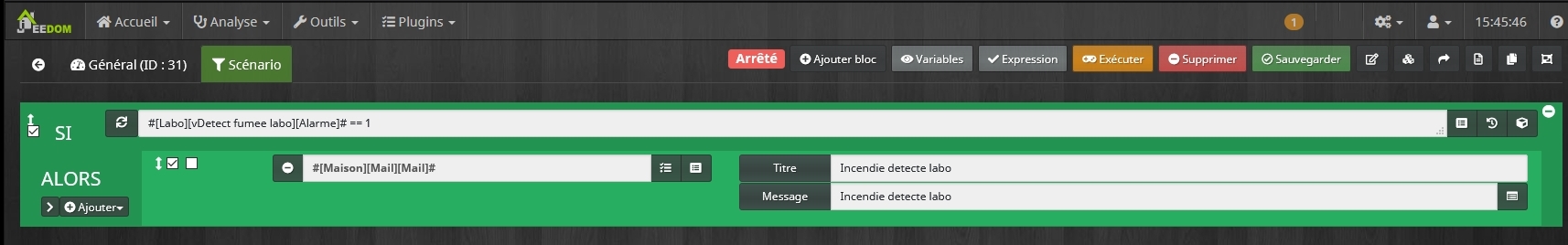

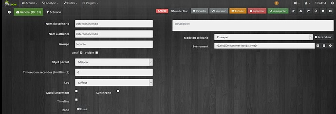

Tu peux écrire un scénario qui se déclenche sur présence de fumée et qui t’envoie un message en cas de détection.
Effectivement. Mais je n’ai pas encore compris comment faire ça.
Tu sais faire ?
Je suis dessus sur ma domotique, enfin c’est le principe
c’est du basique de chez basique là Détection > mail, à adapter selon ton cas
Oui c’est très simple l’exemple ci-dessus te le montre.
En revanche tu devras installé les plugin mail ou autres pour émettre et recevoir un message.
