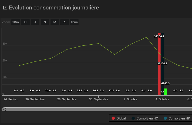

L’info est dans EASF01 mais il y a énormément de valeurs pour le 04/10, donc depuis l’historique c’est vraiment infernal de cliquer sur chaque point du 04/10 pour les remettre à une valeur « correcte »
La courbe de coût est impactée aussi mais je pense qu’une fois EASF01 corrigé, les calculs seront juste ?

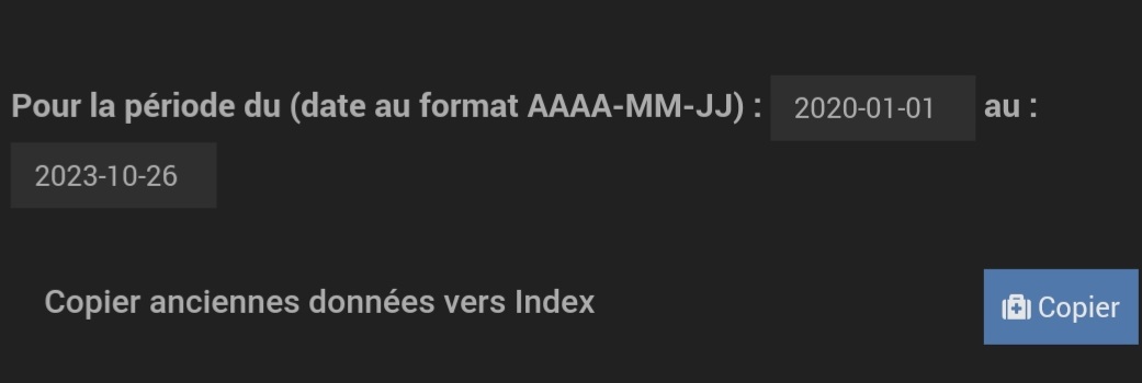

Oui, il faut utiliser la fonction de recopie des index sur la journée concernée. Je ne sais plis si j’ai corrigé ou pas la fonction mais tu peux mettre 1 joir avant.et 1 après pour être sûr. Je devrais sans doute renommer cette fonction.
Ahhhh oui alors en effet, ça serait bien de renommer cette fonctionnalité parce qu’on a l’impression que c’était là uniquement pour la bascule de l’ancienne méthode vers la nouvelle (utilisant les index) et pas du tout que ça sert à re-synchroniser une fois les corrections réalisées dans EAIT, EASF01, etc …
En tout cas, c’est bon maintenant.
Note : j’avais une coquille sur EAIT et là je ne saurais pas dire si c’est le plugin qui a eu un hoquet ou la transmission qui a foiré mais il a manqué 2 chiffres (80) sur un enregistrement :
