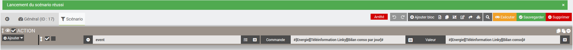

Le scénario que tu lances à 23h59 normalement il va bien stocker la valeur sur le jour même et pas sur le lendemain. dans celui que je viens de créer je fais ça:

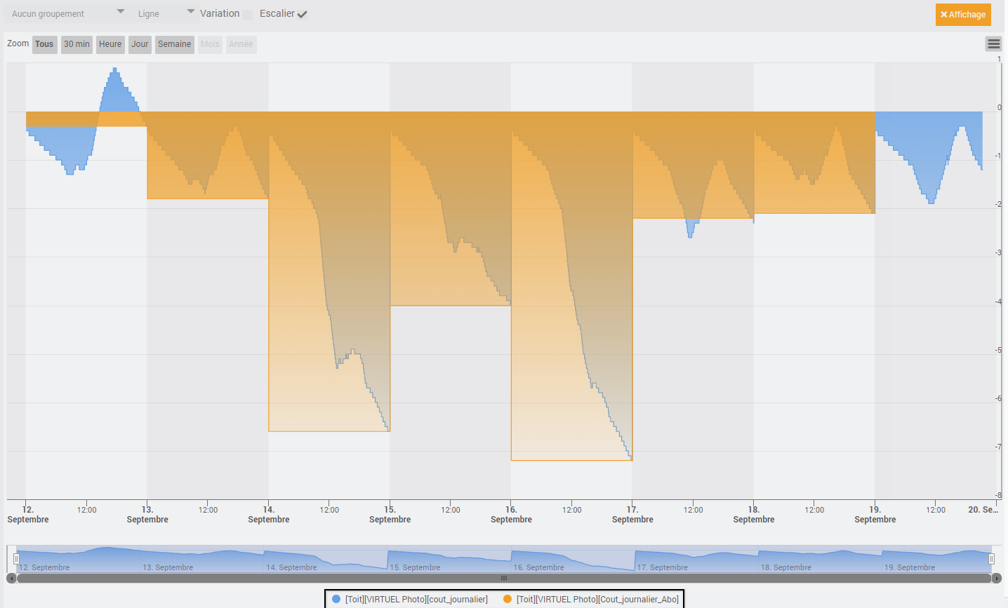

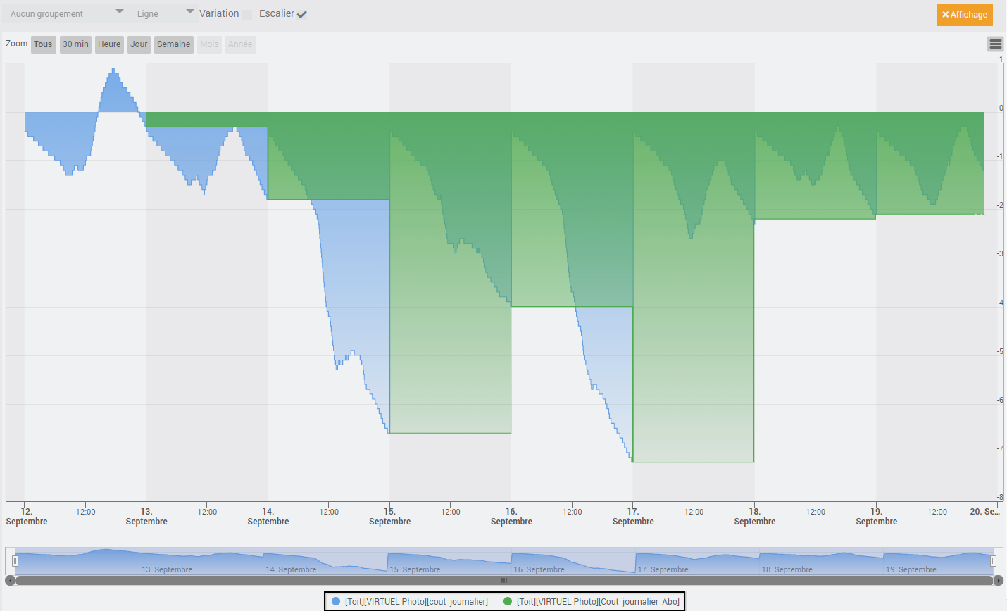

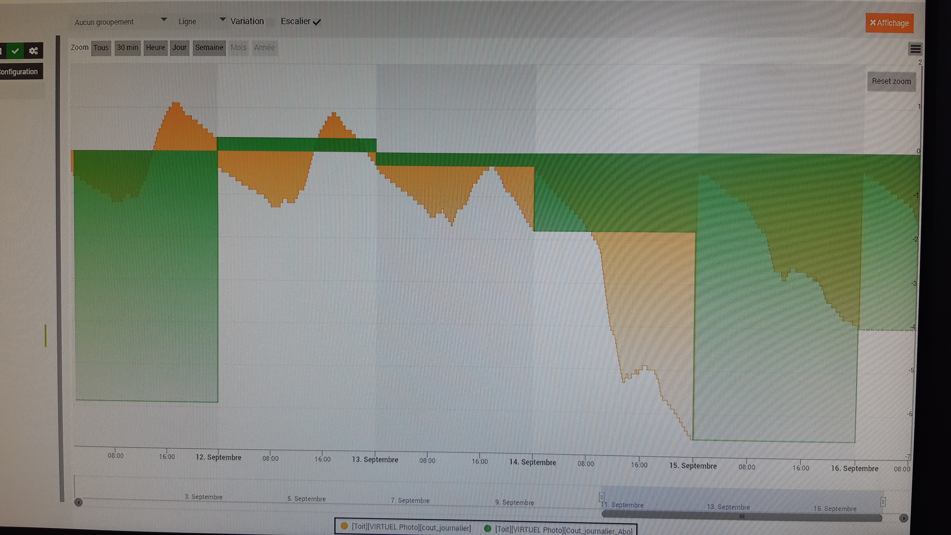

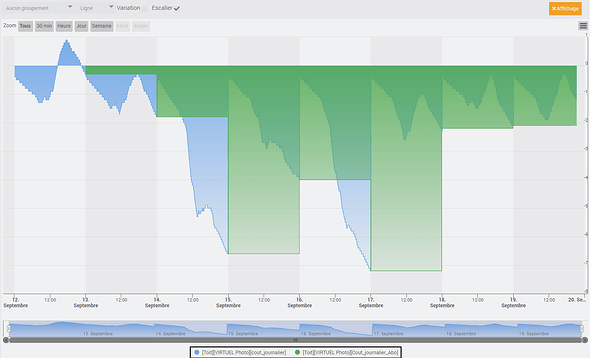

Je mets à jour un virtuel le soir du jour J à 23h55, donc le virtuel se met à jour à ce moment-là et garde cette valeur jusqu’à J+1 23h55 (mise à jour avec la valeur de J+1), cela donne l’impression du décalage (aucun regroupement):
Donc en fait, la valeur à 23h55 ben… elle ne peut pas venir avant :slight_smile: donc faut juste essayer de jouer sur l’affichage (regroupement maximum par jour):
super, merci pour ce retour et c’est exactement ce que j’ai aussi fait :wink:
