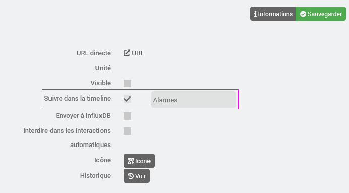

Après tu peux aussi cocher le « suivre dans la timeline » sur les commandes info de statut de l’alarme.
Ca te laissera une trace comme celle ci :
