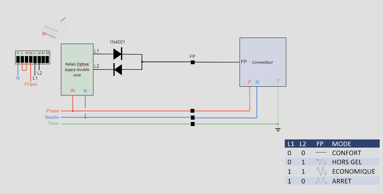

S’il s’agit d’un convecteur classique (i.e. standard et sans électronique ‹ sophistiqué ›, associée ou non à une appli propriétaire) avec juste un fil pilote et un simple thermostat interne (mécanique ou électronique), c’est assez simple (et beaucoup plus économique que tous ces convecteurs dit ‹ intelligents › vendus à prix d’or) et le schéma de câblage doit ressembler à celui-ci :
(Ceci étant la version complète)

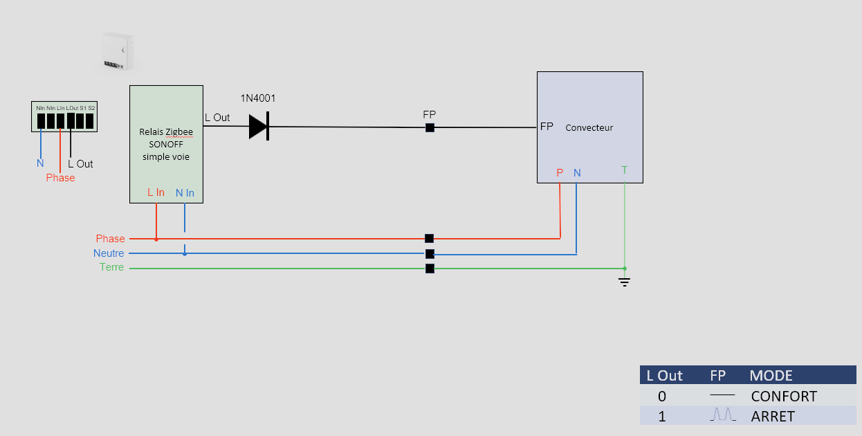

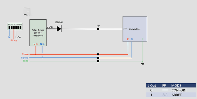

ou encore à celui-ci
(Version basique)

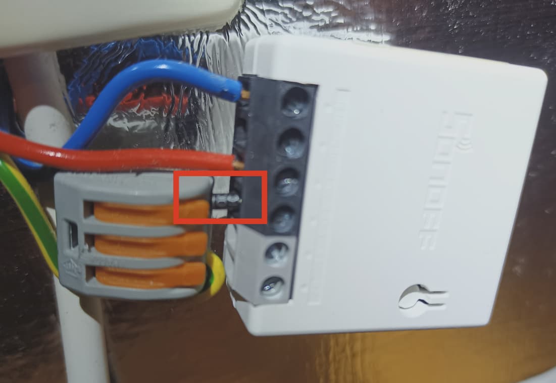

Les diodes peuvent être soit montées en sortie du relais Zigbee (modèle simple ou double quelconque) comme sur cette photo :
Ou intégrée(s) au module relais dans certains modèles.

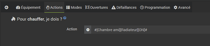

Côté Jeedom, dans le plugin JeeZigbee, pour piloter ce fil pilote :
Notez que pour une action ‹ marche ›, il faut en fait placer le relais sur OFF (repos = pas de signal sur le fil pilote = ordre ‹ confort ›), et l’inverse pour l’arrêter (relais activé = injection du 220V vers la diode qui ne filtre que les alternances positives vers le fil pilote = ordre ‹ stop ›).

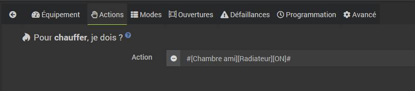

Et via le plugin thermostat pour mettre en chauffe :
