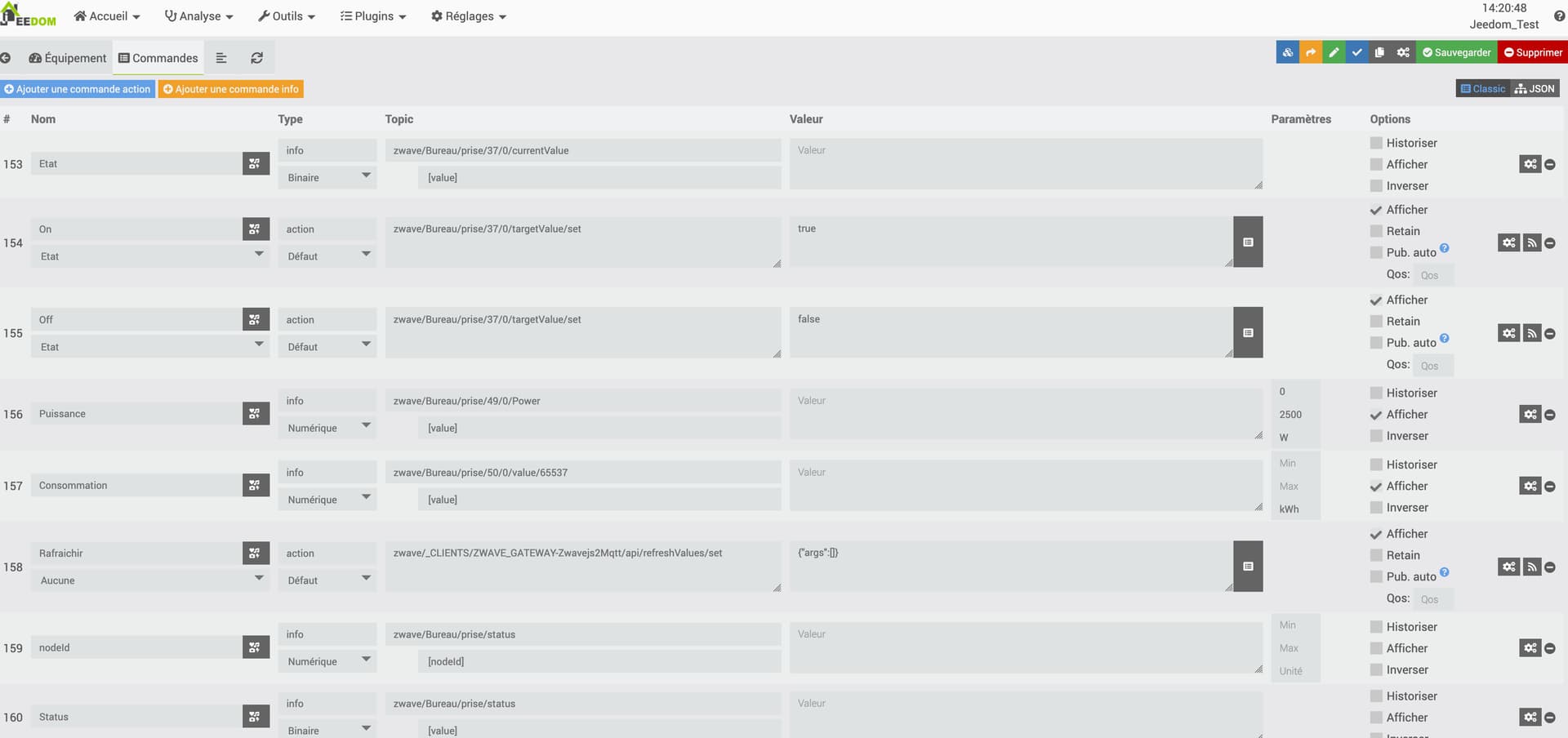

J’ai créé la prise dans JMQTT avec la template Fibaro FGWPE, qui a créé les commandes
mais elle ne fonctionnent pas.

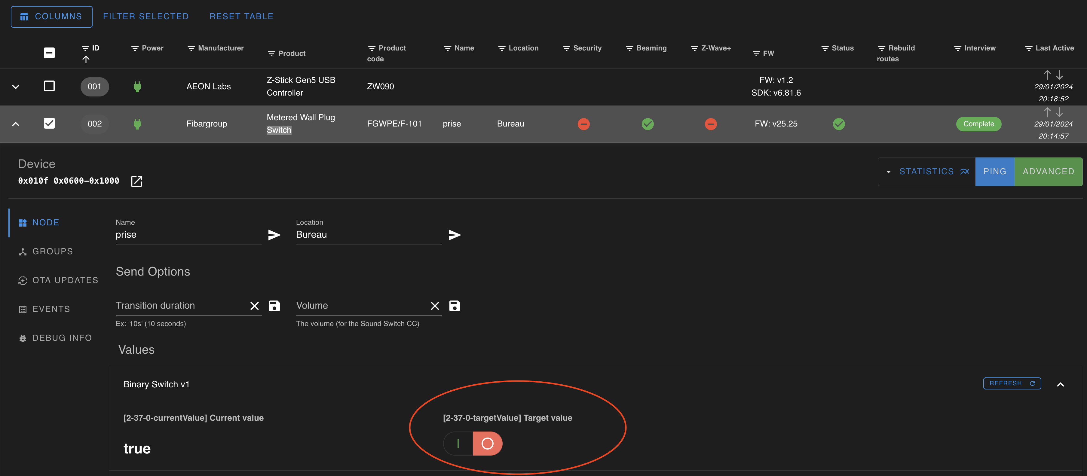

Je précise que dans le control panel Zwave dans NODE onglet Binary Switch v1, l’interrupteur commande bien la prise…

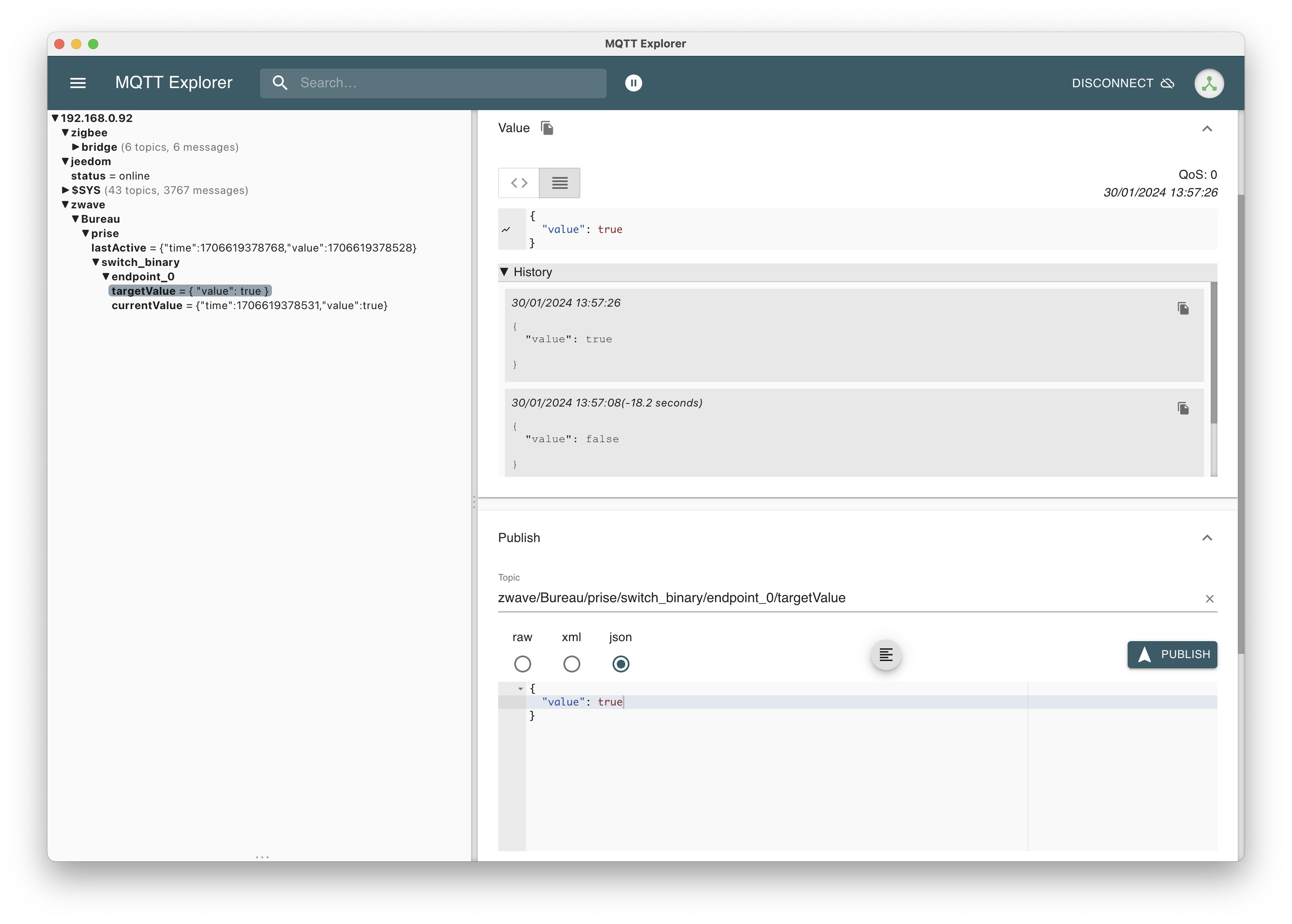

J’ai supprimé le topic zwave, et activé la prise avec son bouton physique, voilà ce que j’obtiens .
Si je désactive la prise par son bouton, true change en false (ce qui parait logique…)
Si je l’active avec la commande du contol panel zwave
j’obtiens :
j’en déduit que la commande est sur targetValue …

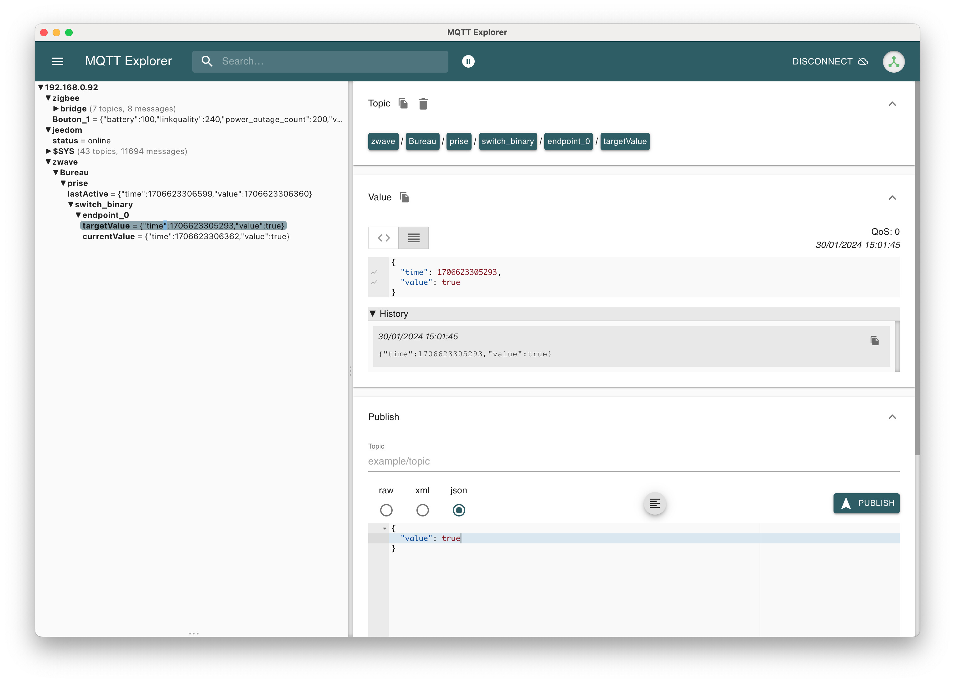

PS : Si je publie « value » : false ou « value » : true dans MQTT explorer sur le topic :
zwave/Bureau/prise/switch_binary/endpoint_0/currentValue
La valeur change bien en false/true, (sans la paramètre « time » …mais la prise ne réagit pas …
zwave/Bureau/prise/switch_binary/endpoint_0/targetValue
La valeur change bien en false/true, (sans la paramètre « time ») …mais la prise ne réagit pas …

Il suffit de vérifier le topic dans la partie droite de mqttexplorer.
Ensuite, il faut le repprendre dans jmqtt.
Et si tu faisais les actions depuis zwave-js-ui, tu aurais le topic action avec le bon noeud. En agissant physiquement la prise, c’est le topic pour le retour d’état que tu as.

Et pourquoi JMQTT si je créé l’équipement avec le template figaro FGWPEme créé un topic comme suit :
Titanium (qui n’y comprends plus rien …)
Allume et éteint cette prise depuis zwave-js-ui, svp.
Parce que c’est ce topic que les autres utilisateurs ont…

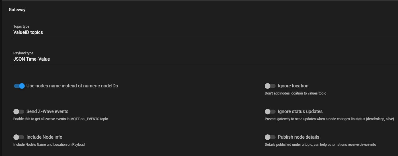

Pourrais-tu donner une copie d’écran de ta configuration de zwave-js-ui pour la partie topic. Voir dans la partie paramètre.

Configuration des topics de publication daans zwave-js-ui ?

Oui mais cela dépend d’une configuration.
Celle-ci:
