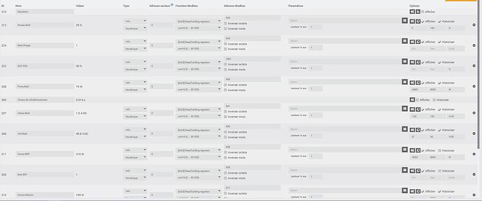

Bonjour tout le monde. petite question, j’utilise le plugin modbus pour récupérer des infos dans mon système victron pylontech. tout fonctionne bien.

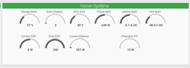

Je souhaite simplement savoir comment changer une valeur qui est récupérée par le plugin et ensuite afficher dans mon dashboard jeedom. en effet certaines valeurs ne correspondent pas à grand chose. par exemple quand j’ai une coupure EDF je récupére l’info dans les registres modbus victron mais c’est pas très parlant.
ça donne ça: 0=Unknown;1=Grid;2=Generator;3=Shore power;240=Not connected
je voudrais simplement lorsque j’ai une coupure EDF , je puisse afficher « coupure » plutôt que « 240 »

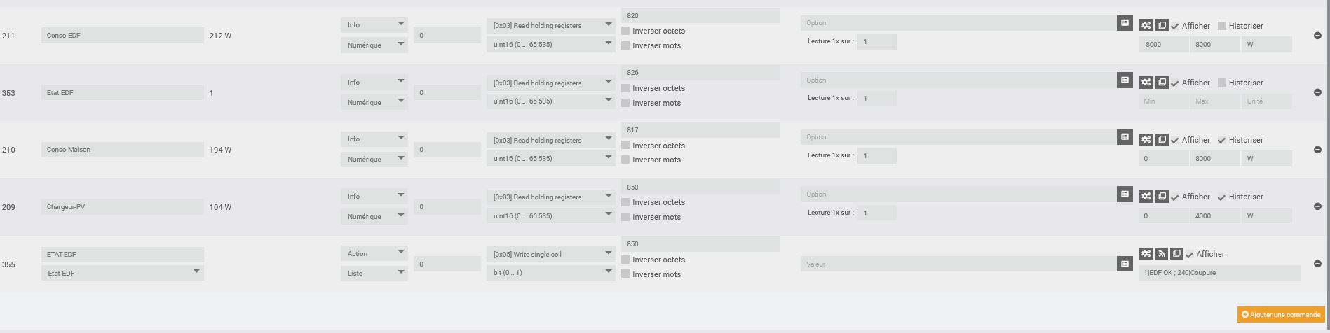

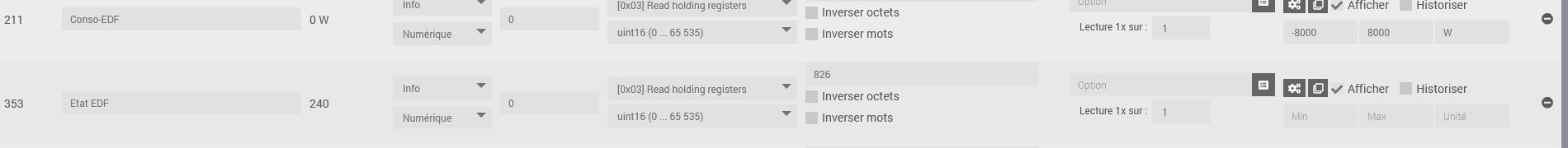

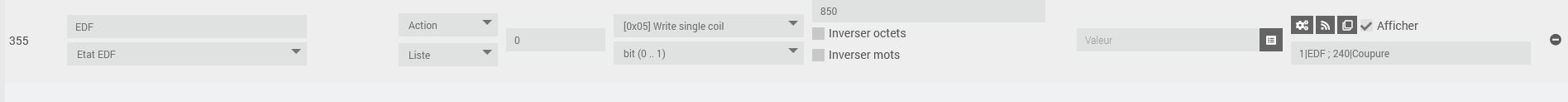

voici la config de mymodbus avec mon système victron. sur la capture2 on voit la ligne action Etat-Edf qui est lié à la ligne info Etat EDF sur la capture 1.

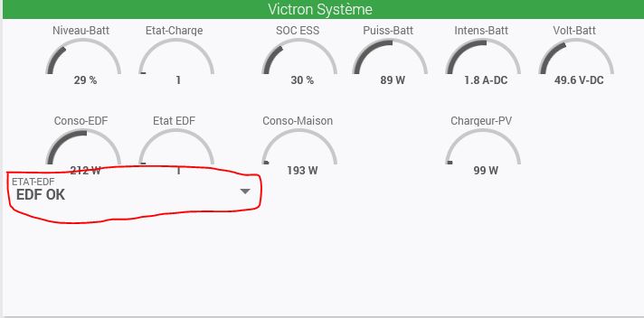

quand j’ai du courant EDF j’ai bien EDF OK qui apparait sur mon dashboard (voir capture 3) mais quand j’ai pas edf, j’ai pas le texte 'coupure ’ qui apparait, que j’ai paramétré sur la capture 2.
