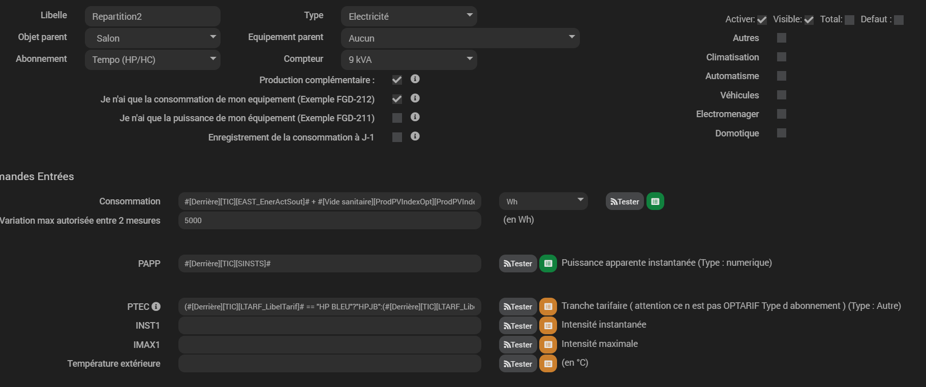

Je rajoute le paramétrage de l’équipement 234 de Suivi Conso
Tu peux me donner les infos de l’équipement 199 aussi. Parce que tout seul le 234 ne me montre que des évolutions régulières de la consommation. Tu n’aurais pas aussi un graphique de index calculé Prodpv - injection?
