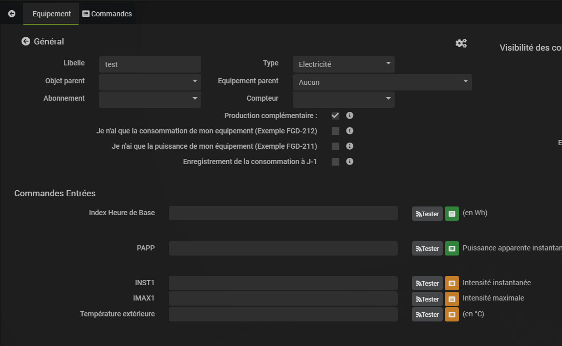

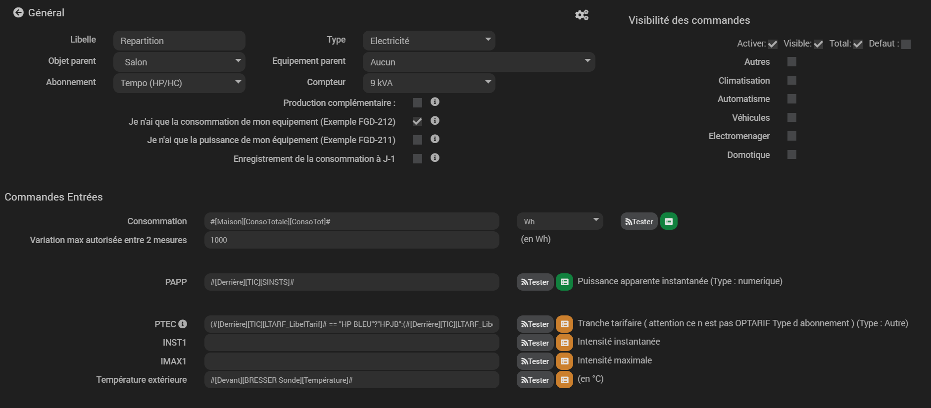

Voici le paramétrage de l’équipement :

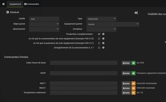

Dans suivi-conso, tu fait un équipement sans parent :
et tu lui indique pour la conso, la variable que tu as stocké pour les valeurs négative (en absolu).
Il faut que pour ton consotot (le parent dans suivi conso), tu indique la conso stocké dans la variable positive…

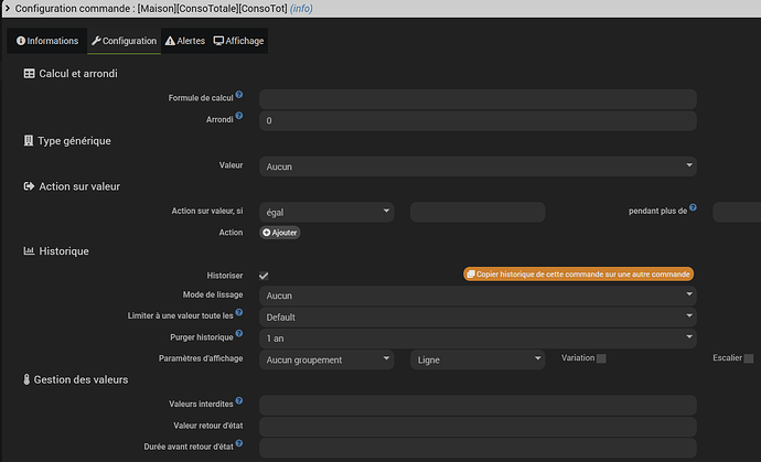

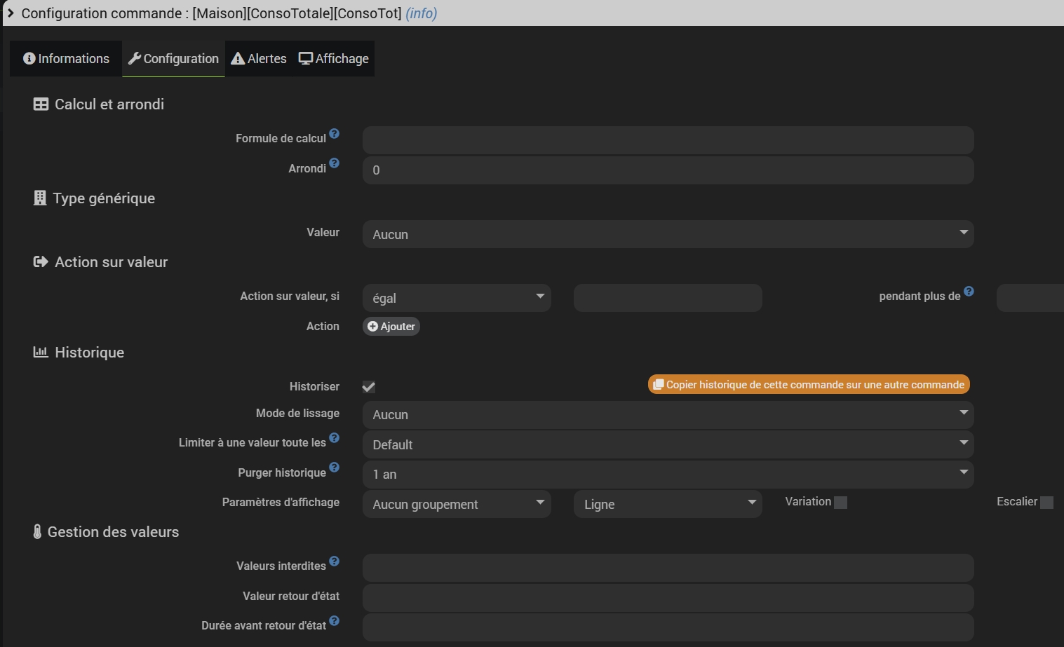

« ConsoTot » est la commande d’un Virtuel paramétré comme ceci :
Que va-t-il se passer si je paramètre un mode de lissage à « Moyenne » et que peut-être, en plus, je « Limite à une valeur » toutes les 10 minutes ???

Comme je l’avais dit j’ai essayé de contourner mon problème en utilisant, ensemble, les paramètres : « Mode de lissage » = Moyenne --ET-- « Limiter à une valeur toute les » = 10 minutes comme paramétrage d’un nouveau virtuel. Et j’ai indiqué dans Suivi Conso d’utiliser les valeurs de ce nouveau virtuel.
Si on observe bien la table histo à l’heure d’exécution du virtuel, toutes le 10 minutes donc, on voit s’enregistrer une première valeur et quelques secondes après, cette première valeur se modifie (sans doute l’effet du moyennage (?)).
Par exemple : 2024-09-27 14:40:00 34945511 qui devient => 34945530

Petite question, comment bien passer de l’ancien paramétrage au nouveau ? Que vaut-il mieux faire ? Modifier l’ancien ou créer un nouvel équipement « Parent » ? Et dans ce 2ème cas, un équipement fils ne pouvant être relié qu’à un seul « parent », comment l’ensemble va-t-il se comporter au moment du changement de « parent » ?
