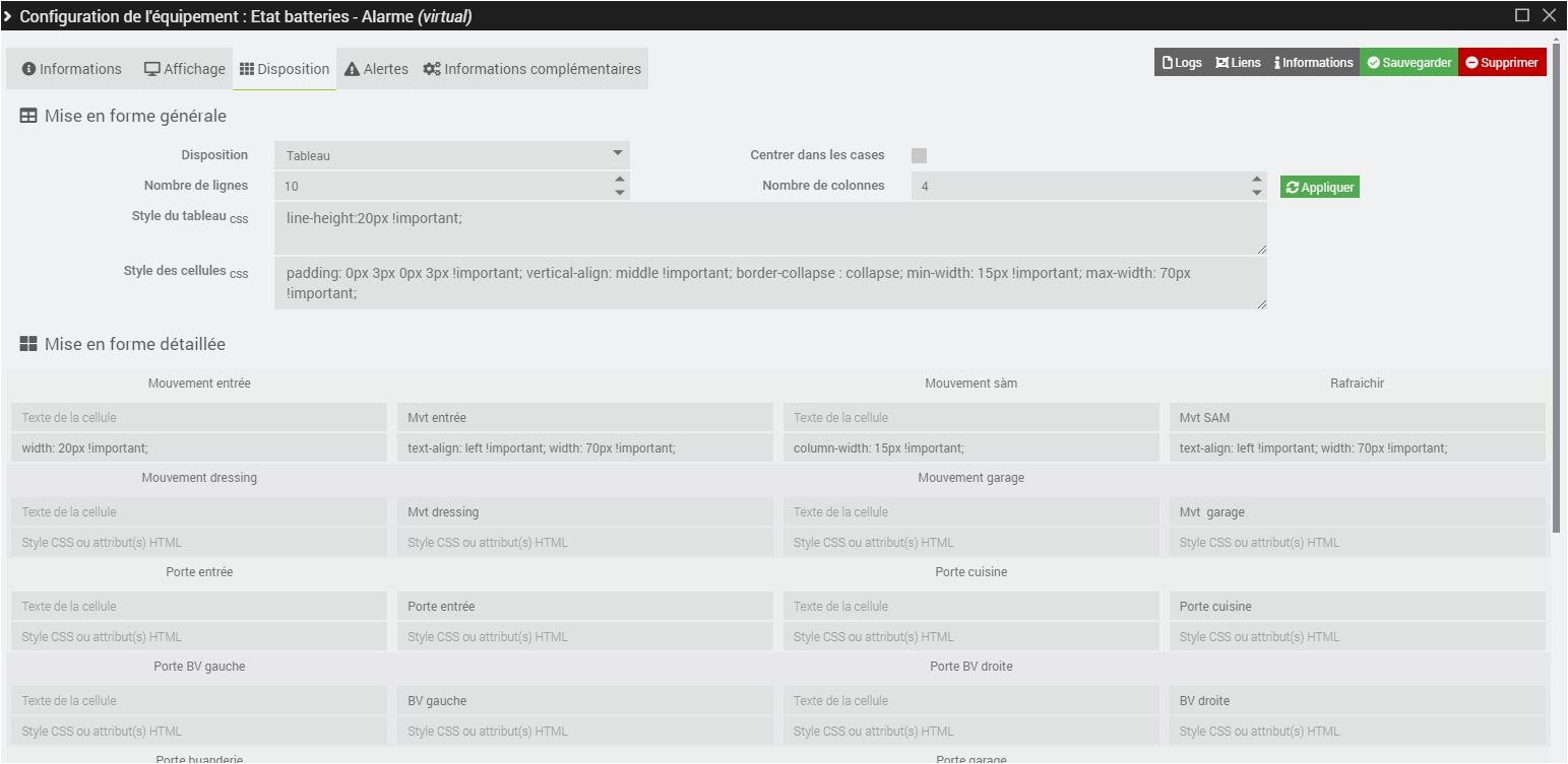

J’ai migré de v4.3.x à v4.4.18 et depuis je n’arrive pas à aligner des widgets graphiques à gauche dans mes tableaux.

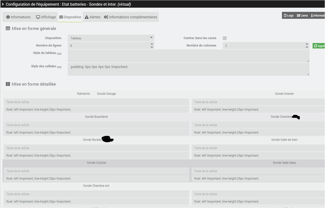

J’avais le même problème avec les valeurs texte numériques, mais je l’ai résolu par un petit widget qui force l’alignement à gauche avec des balises <left> dans un <div>. Malheureusement, cela ne fonctionne pas pour les graphiques.

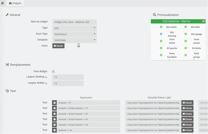

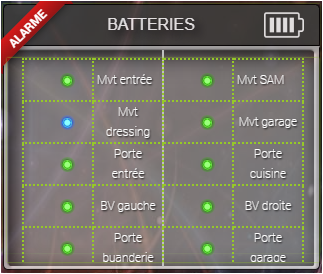

Si j’utilise l’outil widget officiel intégré, j’obtiens un alignement vertical centré dans les cases et beaucoup d’espaces entre elles :

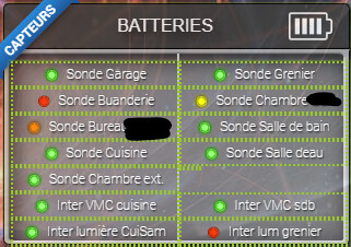

Si j’utilise un widget perso (code qui marchait bien jusqu’en v4.3.x), j’obtiens également un alignement vertical centré, mais au moins je n’ai pas ces importants espaces verticaux :
  • Le rendu :

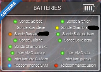

Avant, avec ce même widget (code de je ne sais plus qui sur ce même forum, désolé), cela fonctionnait parfaitement, j’obtenais un alignement à gauche sans aucun soucis.
Là j’ai essayé de forcer avec toutes les balises que j’ai pu trouver dans les aides de ce forum (float, left, text-align:left, etc.) mais sans succès :confused:
