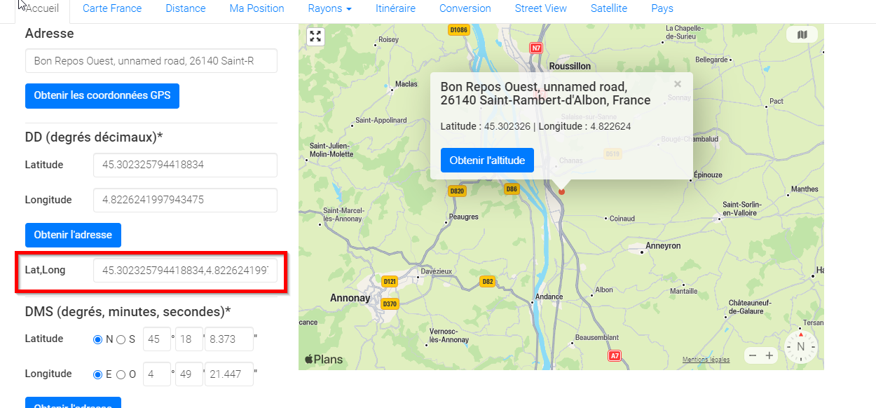

les coordonnées peuvent etre recupérées via le site
