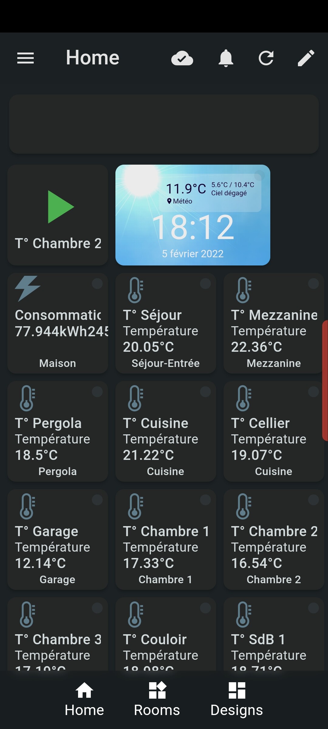

Voilà ce que j’ai pour le scénario :

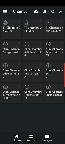

Et pour la commande de mes clims :

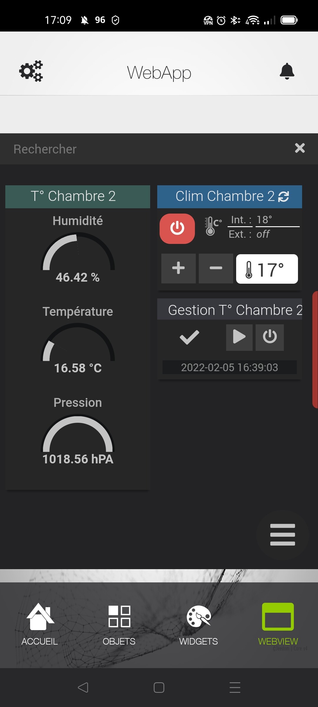

Sachant que tous les boutons sont inactifs, sauf un qui s’ouvre en déroulant les fonctions des autres boutons…
Alors que dans Jeedom Mobile, je retrouve le reflet de mon PC

Pour ta clim, tu devrais pouvoir réunir tout en une seul tuile en utilisant les commandes thermostat.
