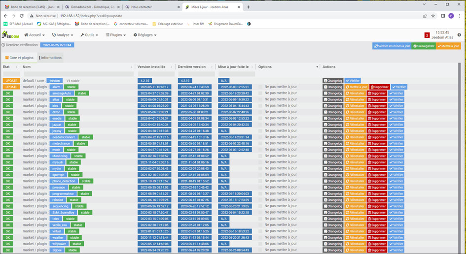

j’ai une box Atlas avec zigbee intégrés et suis actuellement en version jeedom V4-Stable 4.2.15.
J’ai reçu cette semaine une info m’indiquant une mise à jour du plugin zigbee, j’ai donc installé la version zigbee 2022-06-24-0920-20, depuis son installation, l’ensemble des commandes sous zigbee ne fonctionne plus.

J’ai installer la version 4.2.19 mais cela n’a rien changé.
J’ai donc restauré une précédente version existante avant la mise de zigbee, et cela semble maintenant fonctionner.
Je vais donc attendre a charger une version soit disant stable!..
