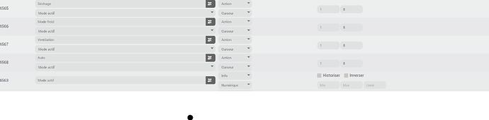

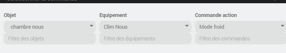

j’essaie de rajouter un widget clim , mais je ne vois pas mes commandes mode présentes dans le plugin mitsubishimecloud :
Dans un scénario , elles apparaissent bien ex :
t’aurais une idée , du pourquoi ?

Tu essaies de les mettre à quel endroit dans le widget ?
Il y a des chances pour que tu ne les voient pas parce que ce sont des actions/curseur

Pour la première c’est une commande info donc ça devrait aller.
Pour les modes le soucis c’est que les actions/curseurs ne sont pas gérés ici.
Le plus simple est d’utiliser le plugin mode pour gérer les modes de ta clim. Et du coup dans JeedomConnect tu pourras mettre les modes issus du plugin-mode

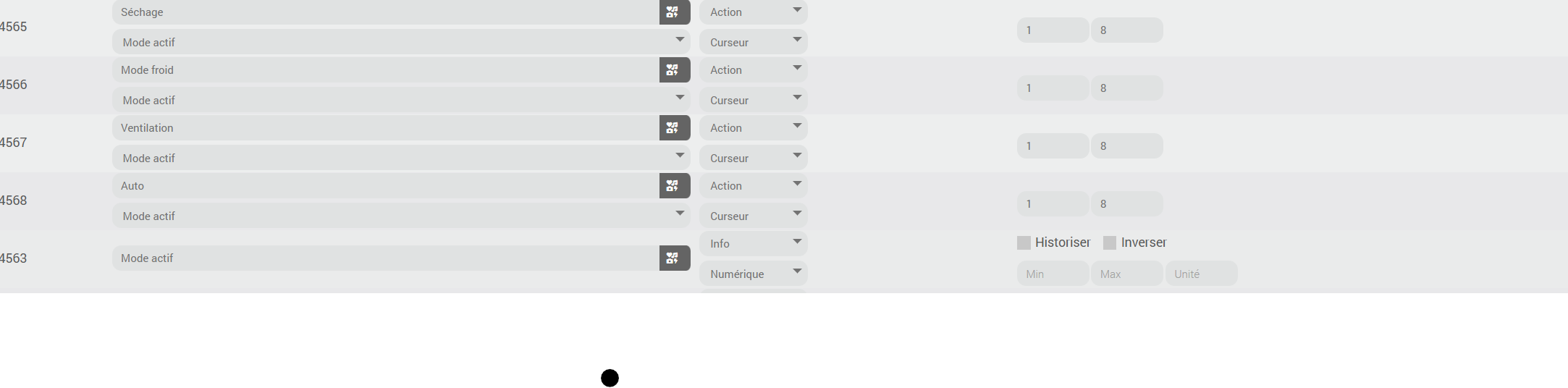

Je ne la vois pas quand meme
ok je vais tenter comme ça, avec le plugin mode

Ah oui c’est une info numérique du coup c’est pareil, c’est pas le bon type.
Ça ira bien mieux avec le plugin mode

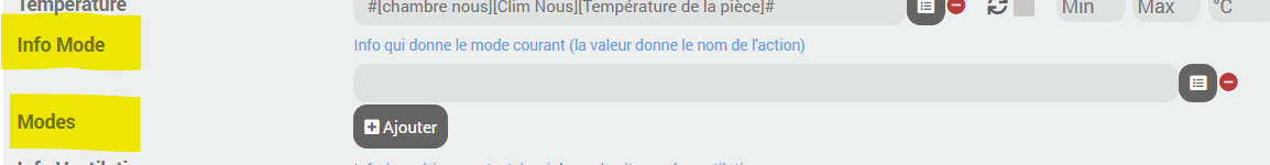

J’utilise l’excellent plugin Toshiba AC Control (toshibaac) - beta pour ma climatisation qui propose des Modes au format liste
Mais le widget Climatisation ne reprend pas ces Modes
