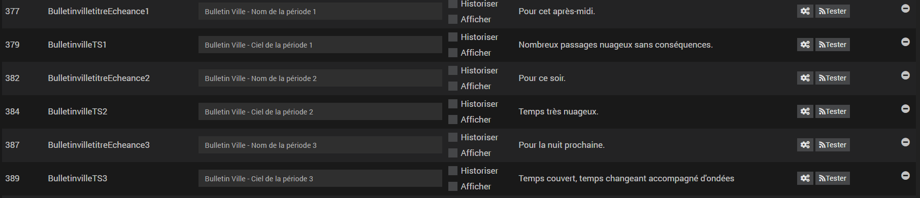

Sur box_1, j’ai bien toutes les commandes « ville », comme « BulletinvilleTS1 », « BulletinvilletitreEcheance1 », etc, soit en tout 15 commandes. J’ai également les commandes « France », comme « Bulletinfrdate0 », soit en tout 6 commandes.
Sur box_2, par contre, je n’ai que les commandes « France », je n’ai aucune commande « ville ».

BulletinVille : Comment se fait-il alors que les commandes « ville » comme « BulletinvilleTS1 » apparaissent sur box_1 ? Par ailleurs, Meteo France diffuse bien des prévisions météo pour les villes ; je ne comprends pas bien votre réponse.
Sur box_1, j’ai par exemple actuellement (j’ai rapproché une partie des commandes) :
Sur box_2, ces commandes sont absentes.

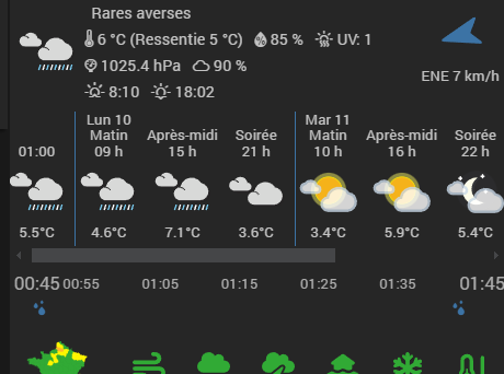

Par contre, je ne trouve toujours pas les commandes correspondant à matin, après-midi, soirée, telles qu’on peut les voir sur le widget.
Petite question d’ailleurs : pourquoi les heures de début de période mardi 11 sont-elles décalées d’une heure par rapport à lundi 10 (10H pour le matin au lieu de 9H, etc.) ?

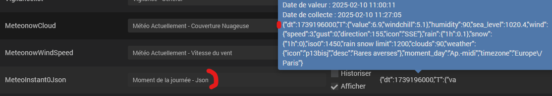

  • Les commandes pour nuit, matin … ne sont pas détaillées pour éviter la création de beaucoup trop de commandes.
    C’est une seule commande Json qui regroupe plusieurs valeurs. Exemple:
    A vous d’en extraire l’information selon vos besoins.
    Le plugin inclut la fonction meteofrance::getJsonInfo qui permet cette manipulation.

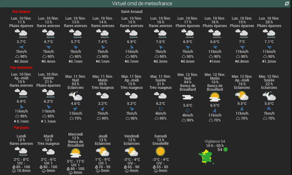

    Des commandes Json existent aussi pour les prévisions par heure MeteoHourxJson et par jour MeteoDayxJson.
    Des widgets sont fournis pour traiter et afficher ces commandes Json:
  • 9h ou 10h: Un timestamp ( le champ dt dans la capture ci-dessus) est fourni dans les prévisions. Le plugin le transforme en date. Je n’ai pas d’explication sur cette différence. Et comme il n’y a pas d’API pour les prévisions, il n’y en aura pas.
