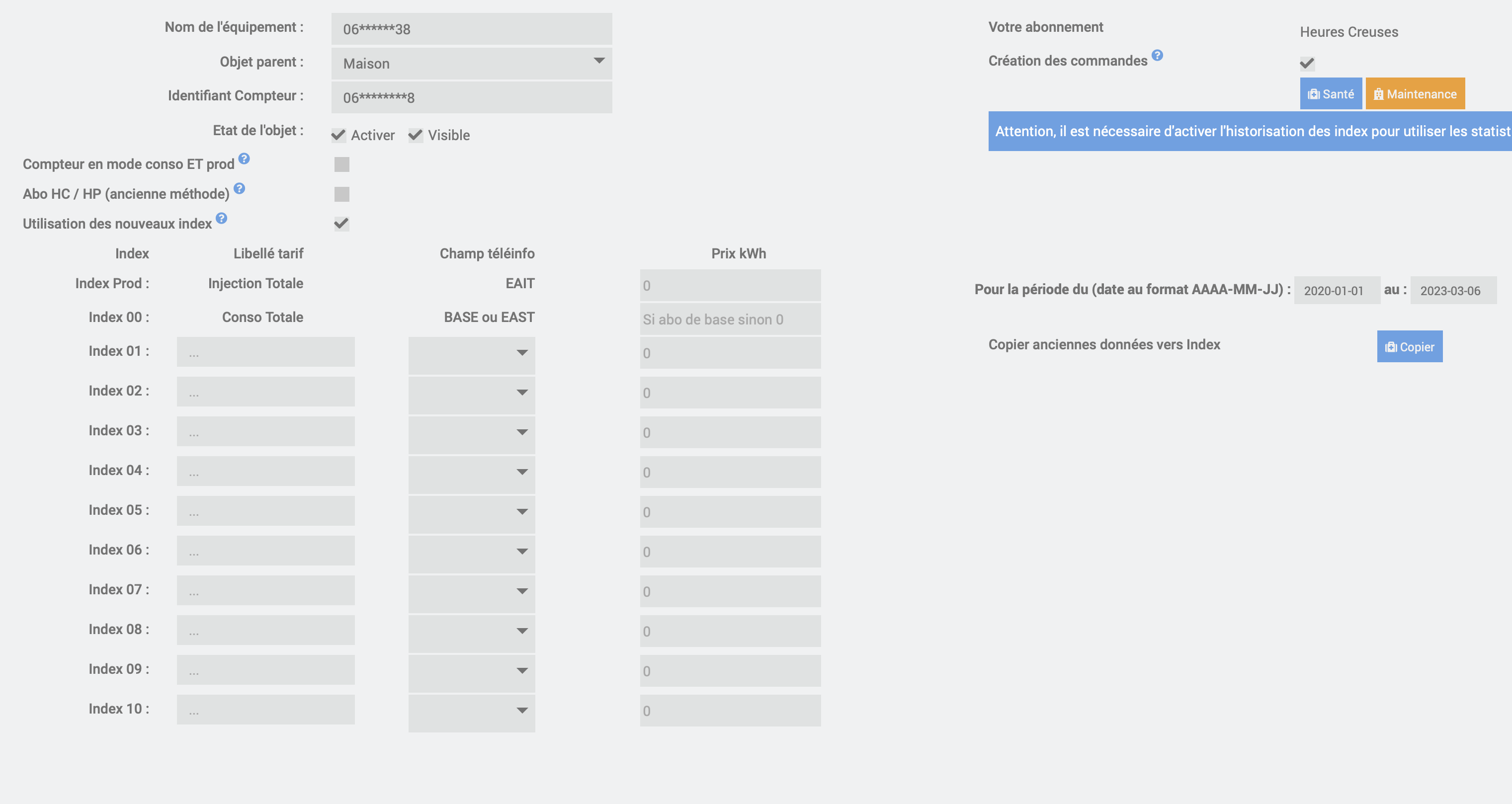

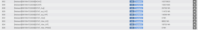

Je viens de remarquer que certaines commandes ne se mettaient pas ajour et je ne sais pas pourquoi
Comme SAT_Auj qui avant calculait la somme du jour HC et HP

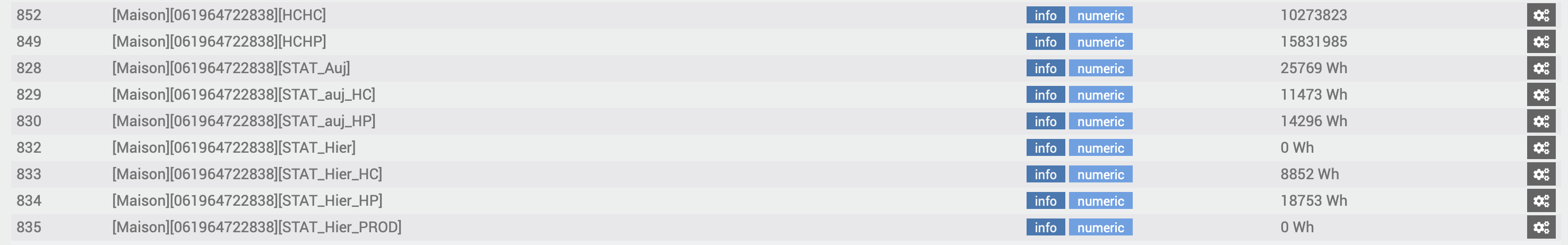

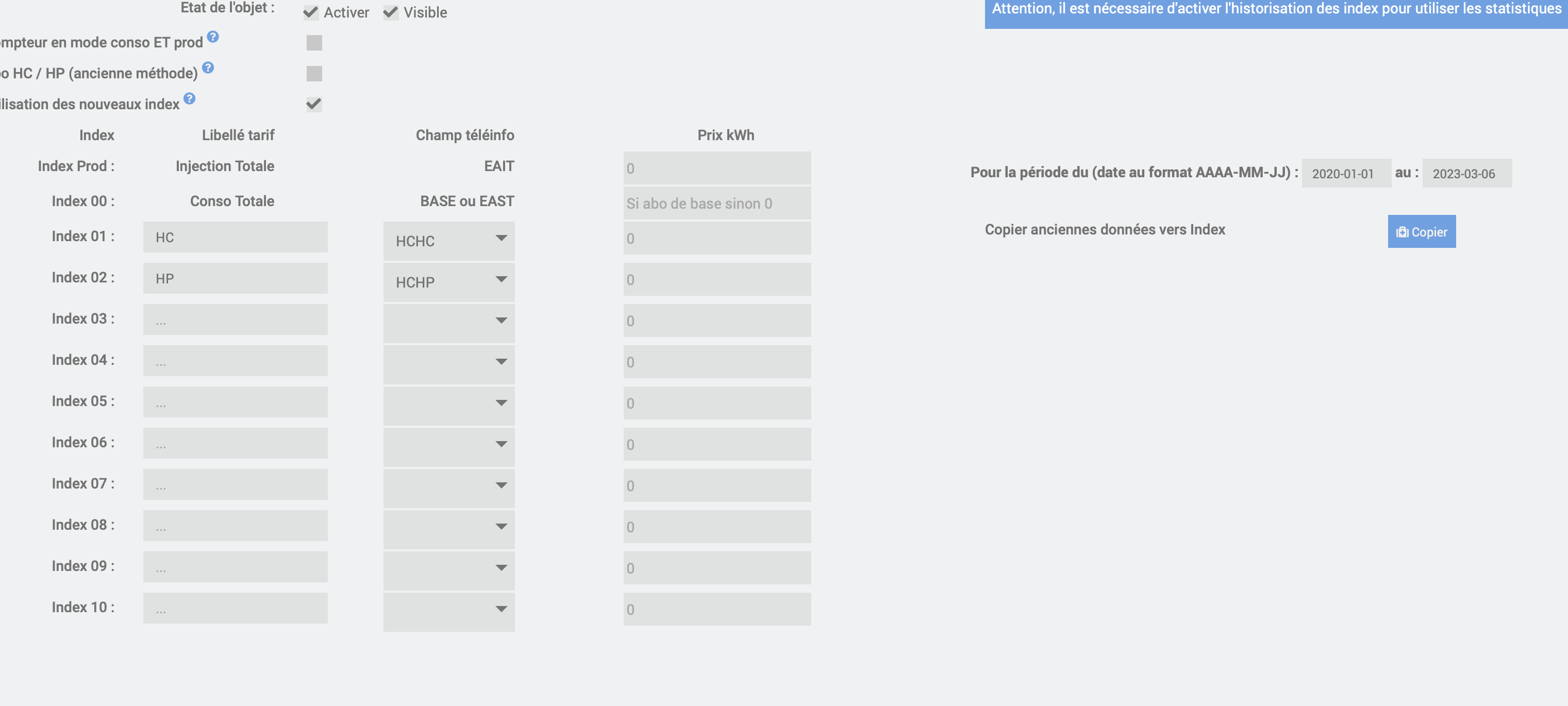

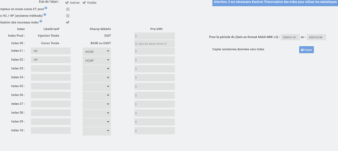

Alors maintenant dans le plugin tu as 2 possibilités, les « anciens index » et les « nouveaux index ». Là tu as coché pour utiliser les nouveaux mais tu ne les as pas complétés. Il faut que tu mettes en index01 un libellé pour HP par exemple et que dans le champs tu sélectionne « HCHP » et de la même manière en index02 toutes les infos correspondant aux heures creuses.

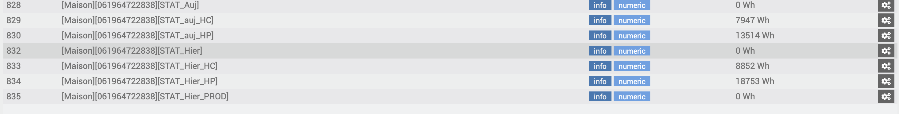

Si tu veux que les anciens index stat_today, stat_yesterday, … soient toujours alimentés il faut que tu ailles dans les options du plugin et que tu valides sans rien modifier:
C’est exactement ça. Si tu veux en plus récupérer l’historique alors tu peux faire une copie des anciennes données (bouton au milieu à droite sur ta copie d’écran). Lis la doc avant.
