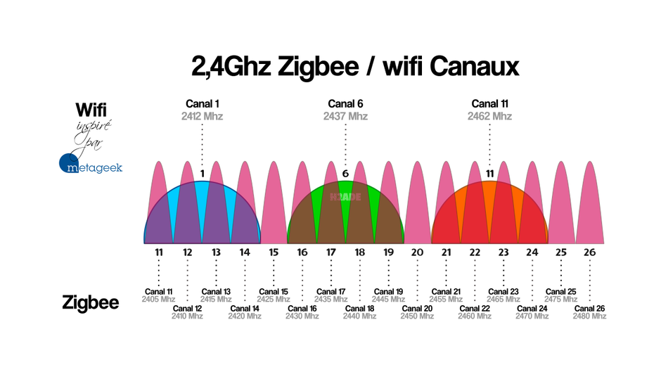

Tu n’as rien modifié sur ton WIFI ? quels canaux utilises tu ?
Aujourd’hui c’est cata, les retours d’état semblent aussi aléatoires…
c’est la même chose
Une box et 2 répéteurs sur les canaux 11, 6 et 1
Je vois un SSID caché jamais vu avant
si tu es en zigbee sur le 11 il faut eviter le 1 a proximité il me semble
Le choix des canaux date de là : Mon réseau zigbee est instable! - #13 par drs
